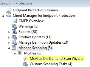

このウィザードを使用して、McAfee VirusScan Enterprise 8.0 および BES クライアントがインストールされている Windows コンピューターでの McAfee オンデマンド・スキャンを設定することができます。
「McAfee オンデマンド・スキャン・ウィザード」には、ナビゲーション・ツリーの「スキャニングを管理」ノードからアクセスします。
ナビゲーション・ツリー内の McAfee オンデマンド・スキャン・ウィザード

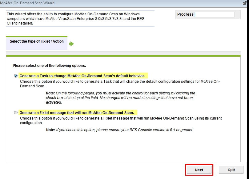

このウィザードを使用して、McAfee VirusScan Enterprise 8.0i および BigFix クライアントがインストールされている Windows コンピューターでの McAfee オンデマンド・スキャンを設定することができます。
ウィザードをクリックして開くと、デフォルト動作を変更するタスクの生成、または、スキャンを実行する Fixlet の生成が可能です。選択して「次へ」をクリックします。
Fixlet およびアクション・タイプを選択するオプション

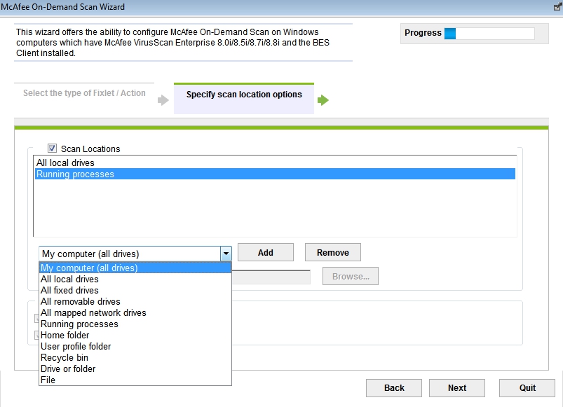

デフォルト動作を変更するために「McAfee オンデマンド・スキャンのデフォルト動作を変更するタスクを生成します」をクリックすると、下図の画面が表示されます。スキャンする場所を選択してから、プルダウン・リストからドライブを選択します。「追加」ボタンおよび「削除」ボタンを使用して、複数のドライブを選択できます。
「スキャンする場所」のオプション

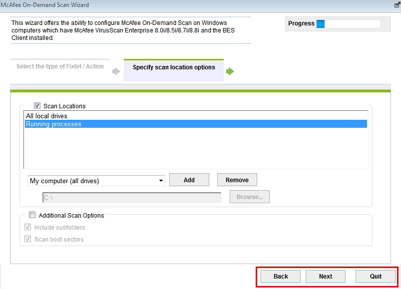

追加のスキャン・オプションも選択できます。その場合は、「次へ」をクリックします。
「その他のスキャン・オプション」の選択
各ウィンドウの下にある「次へ」、「戻る」「終了」の各ナビゲーション・ボタンを使用して、ウィザードを進行させます。残りのウィンドウでは、スキャン対象とスキャン除外の選択、詳細なスキャン・オプションの指定、ウィルス検出オプションの指定、不要なプログラムの宛先オプションの指定、ログ・ファイル・オプションの指定が行えます。
