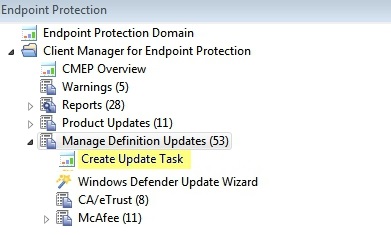

ウィザードにアクセスするには、ナビゲーション・ツリーで「定義の更新の管理」 サブノードを展開します。「更新タスクの作成」 をクリックします。このアクションでウィザードが開きます。
更新タスクの作成

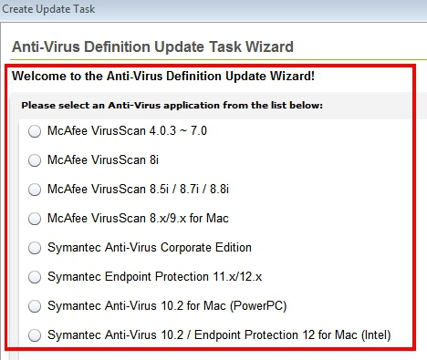

アンチウィルス定義更新タスクのウィザード

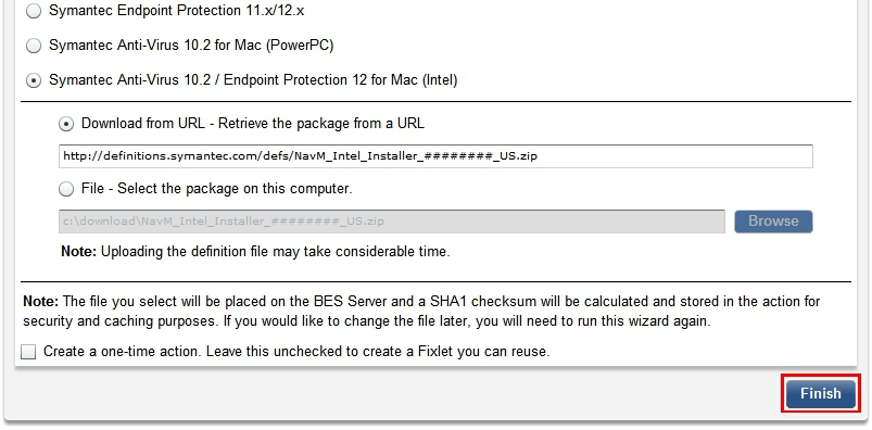

リストからアンチウィルス製品を選択すると、パネルの下部セクションに詳細情報が表示されます。パッケージは、URL から取得するか、コンピューターを参照して位置指定することができます。
ウィンドウの左下にあるボックスで、再使用可能な Fixlet または 1 回限りのアクションを作成することができます。「完了」をクリックします。
アンチウィルス定義更新タスクのウィザード: 「完了」ボタン
注: 正しい URL を入力するには、McAfee または Symantec の Web サイトのウィルス定義ページにアクセスして、リンクをダイアログのフィールドに貼り付けてください。ウィルス定義をコンピューターにダウンロードしてから、2 番目のボタンを選択することにより、その場所を参照することもできます。

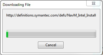

ウィルス定義をシステムにダウンロードしている間は、以下の画面が表示されます。
「ファイルをダウンロードしています」ダイアログ

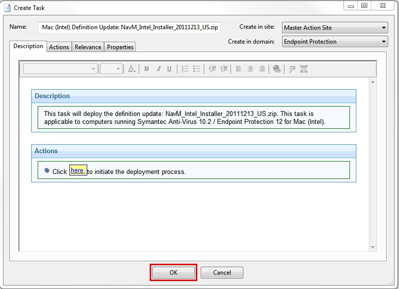

「タスクの作成」ウィンドウが開きます。「説明」、「アクション」、「関連度」、「プロパティー」の各タブの内容を確認し、「OK」をクリックしてから「秘密鍵のパスワード」を入力します。
「タスクの作成」ウィンドウ
次のタスク・ウィンドウで、適用を開始するために「アクション」ボックスをクリックすると、「アクションの実行」ダイアログが開かれます。
