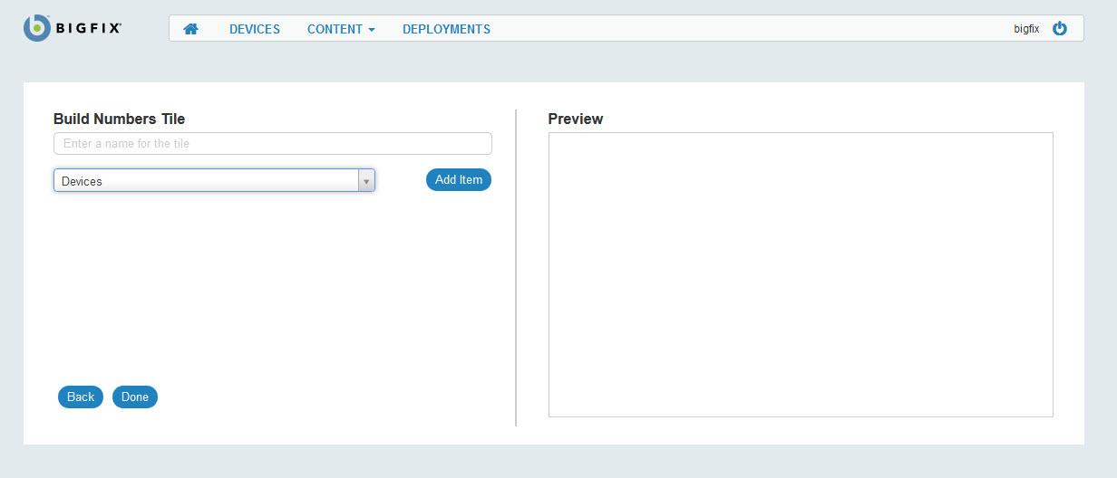

「ダッシュボードの編集」ページからカスタム・タイルを選択すると、「タイルの作成」ページが表示されます。
「タイルの作成」ページの画像。
  1. タイルのタイトルを入力します。ページ右側のプレビュー領域には、処理中のタイルが表示されます。

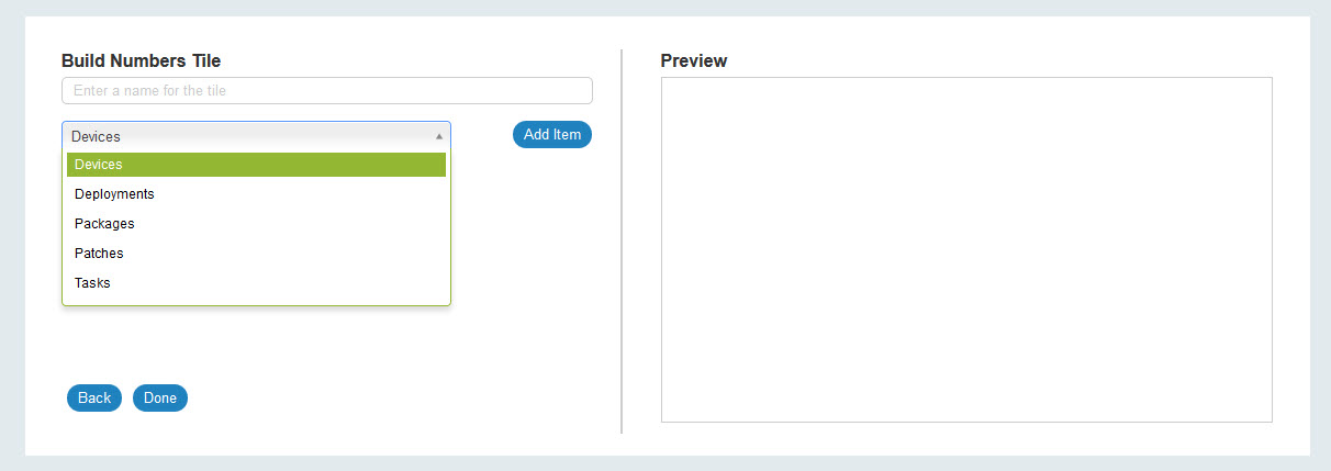

  2. 「タイルの作成」ドロップダウン・リストから BigFix オブジェクトを選択します。
    • デバイス
    • デプロイメント
    • パッケージ (ソフトウェア)
    • パッチ
    • タスク (カスタム・コンテンツ)
    「タイルの作成」ページのオブジェクト・リストの画像。

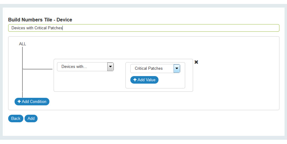

  4. 「フィルターの定義」画面を使用して、オブジェクト固有の条件と値を選択します。
    • 最上位オブジェクトのすべてのインスタンスの値 (すべてのデバイス) を表示するには、ページの左下隅で、「戻る」の隣にある「追加」ボタンをクリックします。
    • さらにフィルターを絞り込むには (きわめて重要なパッチがあるデバイスを返す場合など)、「条件の追加」と「値の追加」をクリックします。
「フィルターの定義」ページの画像

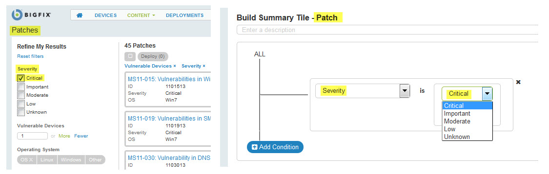

タイル上の条件 (オブジェクト・プロパティー) とその値を操作すると、WebUI のリスト画面でフィルターを操作した場合と同様の結果が得られます。以下の図の左側の画像は、きわめて重要なパッチだけを表示するようにフィルタリングされたパッチ・リストを示しています。右側の画像は、「フィルターの定義」ページにおける同じ操作を示しています。最上位オブジェクトは「パッチ」です。条件 (オブジェクト・プロパティー) は「重要度」、重要度の値は「きわめて重要」です。
「フィルターの定義」ページでの単一のフィルター操作を示す図。

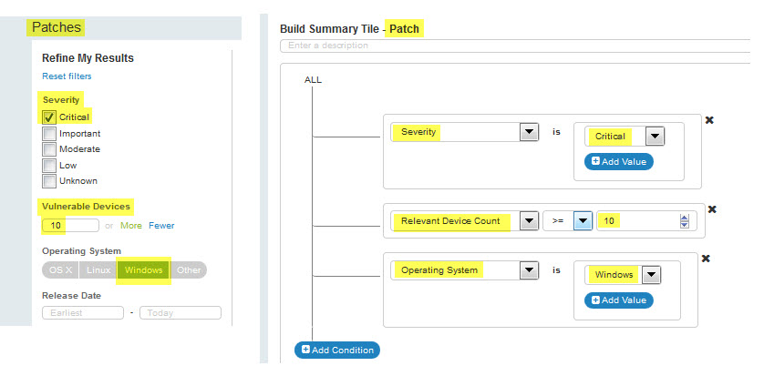

次の例は、複数のフィルターを使用する場合を示しています。左側: Windows マシンにおける脆弱性のある 10 台以上のデバイスに該当するきわめて重要なパッチを示しています。右側: タイルのフィルターにおける同じ操作を示しています。
「フィルターの定義」ページでの複数のフィルター操作を示す図。

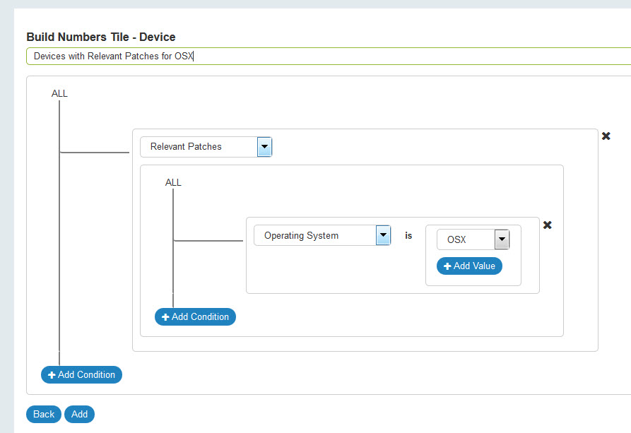

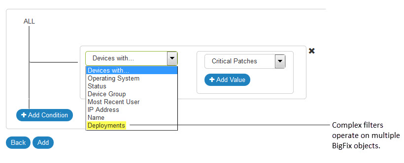

複合フィルターを使用すると、複数の上位オブジェクトに基づいてデータをタイル上に表示できます。複合フィルターは、オブジェクトの条件リストの末尾に表示されます。
デバイス・オブジェクトの複合フィルター。
各オブジェクトの複合フィルターは以下のとおりです。

複合フィルターでは、最上位オブジェクト内に条件ボックスがネストされます。
ネストされた複合フィルターの画像。

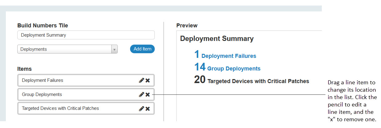

  • 「タイルの作成」ページで、行項目をドラッグすると、「項目」リスト内の順序を変更できます。行項目を削除するには、「X」をクリックします。
  • 行項目を編集するには、鉛筆アイコンをクリックします。
