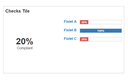

特定のパッチとカスタム・コンテンツ (タスクとベースライン) に対するデバイスのコンプライアンスを追跡するには、チェック・タイルを使用します。
各バーのパーセンテージは、一意の非該当デバイスの数をデバイスの総数で除算することで計算されます。タイルの合計は、一意の非該当デバイスの数を、タイル上のすべての行項目のデバイスの総数で除算することで計算されます。例えば、図示されているサンプル・タイルでは、すべてのデバイスのうち 20% が Fixlet A、B、および C に準拠しています。
