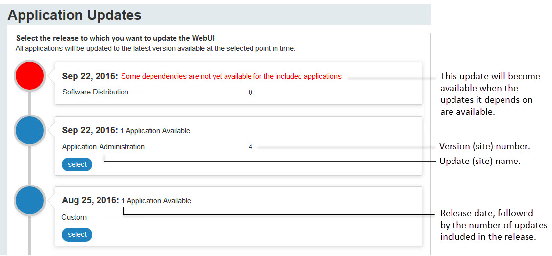

アプリケーション更新の管理
アプリケーションの更新は、Application Update Manager を使用して管理できます。
Application Update Manager を使用すると、次のことができます。
- 各 WebUI アプリケーションのバージョン情報を表示する
- 使用可能な更新を表示して適用する
- WebUI サイトの収集を随時実行する
- AutoUpdate 設定を表示する
Update Manager を表示するには、ナビゲーション・バーの「設定」アイコンをクリックします。このアイコンが表示されるのはマスター・オペレーターだけです。
バージョン番号はアプリケーションのサイトを反映しています。例えばパッチ・アプリケーションは、WebUI のパッチ・サイトにあります。WebUI アプリケーション本体 (共通アプリケーションとログイン・アプリケーションを含む) は、「共通」サイトにあります。

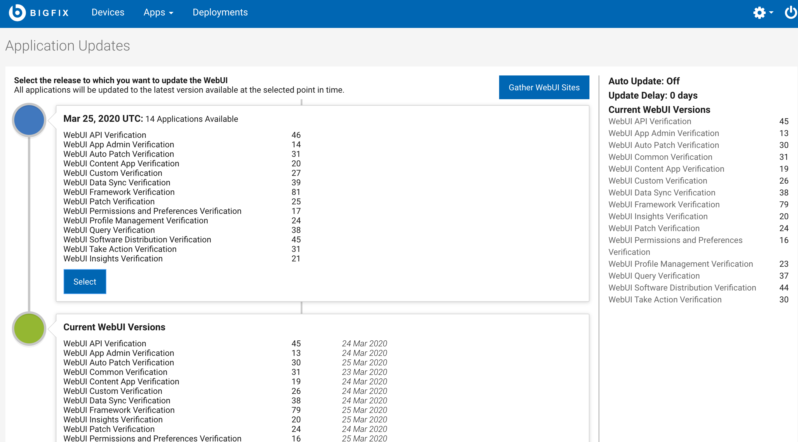

バージョン 9.5.7 以降の BigFix プラットフォームでは、Update Manager に「収集」ボタンが表示されます。V9.5.7 では BigFix サーバーが新しいバージョンの WebUI があるかどうかを 6 時間ごとにチェックします。前回の収集後に公開された新しいバージョンは「収集」ボタンを使用して取得します。
アプリケーションを更新するときは、アプリケーション、選択した更新、以前の更新のすべてが適用されます。更新対象のアプリケーションが、まだ使用可能でない別のアプリケーションのバージョンに依存している場合は、内部依存関係チェックにより、そのアプリケーションを更新できなくなります。例えば、WebUI パッチ・アプリケーションのあるバージョンが、まだリリースされていない共通アプリケーションの機能に依存している場合は、そのパッチ・アプリケーションのバージョンをインストールできません。
更新の実行中も、WebUI サービスは引き続き使用可能です。アプリケーションを更新するには、
- 「選択」をクリックします。更新後に実行されるバージョンを示す確認ダイアログが表示されます。
- 「今すぐ更新」をクリックして操作を完了するか、「キャンセル」をクリックして Update Manager に戻ります。

- AutoUpdate がオンで、遅延期間が 0 に設定されている場合は、Update Manager 内の使用可能な更新の数も 0 になります。これは、更新が自動的に適用されるからです。AutoUpdate がオンで、遅延期間が 30 日に設定されている場合は、使用可能な更新の数が 30 日前までさかのぼって表示されます。これは、30 日よりも前の更新が既に適用されているからです。
- AutoUpdate がオフの場合は、使用可能な更新の数が無期限にさかのぼって表示されます。
