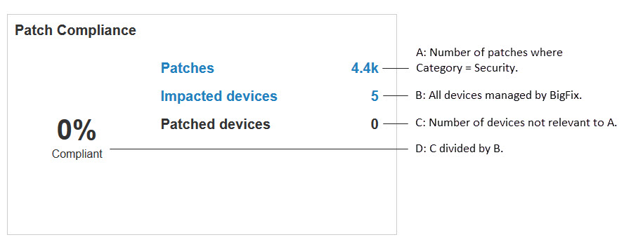

注: 大規模なデプロイメントでは、「パッチ・コンプライアンス」タイルは読み込みが遅い可能性があります。ご使用のデプロイメント環境に 10,000 個以上のエンドポイントがある場合は、このタイルでのデータの読み込みでダッシュボードの遅延が発生する場合があります。ダッシュボードを作成する管理者はこのタイルの使用を控えてください。
