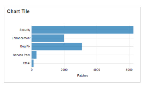

さまざまなコンポーネントのデータを視覚的に表現するには、グラフ・タイルを使用します。
グラフ・タイル・テンプレートの画像。
「フィルターの定義」ページで棒グラフを操作する際は、「条件の追加」ボタンと「値の追加」ボタンを使用して、グラフ用データの収集から始めます。次に、「棒グラフの設定」ペインの各フィールドを使用して、そのデータのコンポーネントを視覚的に表します。「棒グラフの作成基準」フィールドは、フィルターで使用される条件が誤って重複してしまうことを防ぐために、重複する条件をドロップダウン・リストで無効にします。

  6. 「棒グラフの設定」ペインで、「棒グラフの作成基準」ドロップダウン・リストからグラフのカテゴリーを選択します。例えば、パッチのカテゴリーには「重要度」、「オペレーティング・システム」、「発行日」、「カテゴリー」および「名前または ID」が含まれています。
  7. 「棒グラフの追加」ボタンをクリックし、そのカテゴリーの値の棒グラフを作成します。例えば、パッチの重要度を示すグラフには、「きわめて重要」、「重要」、「普通」、「低」、および「不明」のバーを作成します。バーの値の右側にあるフィールドに名前を入力して、バーにラベルを付けます。バーを削除するには、「X」をクリックします。

  9. 「タイルの作成」ページで、各バーをドラッグして再配置するか、「X」をクリックしてバーを削除します。「プレビュー」ペインで変更を確認します。
  10. タイル・タイトルの下のフィールドに、グラフの X 軸の説明を入力します。
