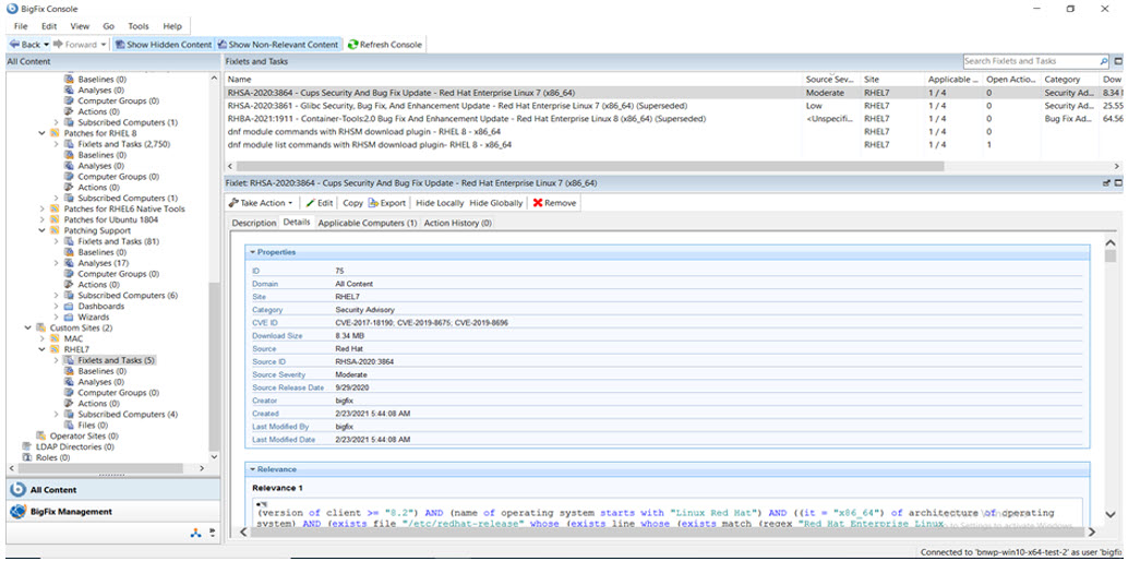

- 初期構成次の図に示すように、エンドポイントでコンテナー・ツール・バージョン 2.0 が有効になっていないため、Filxet の「RHBA-2021:1911 Containers-Tools2.0 Bug Fix and Enhancement Update.bes」は適用されません。
図 1. Fixlet は非関連
図 2. コンテナー・ツール 2.0 (無効化)

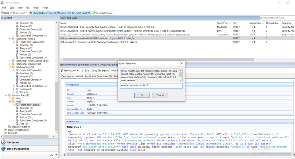

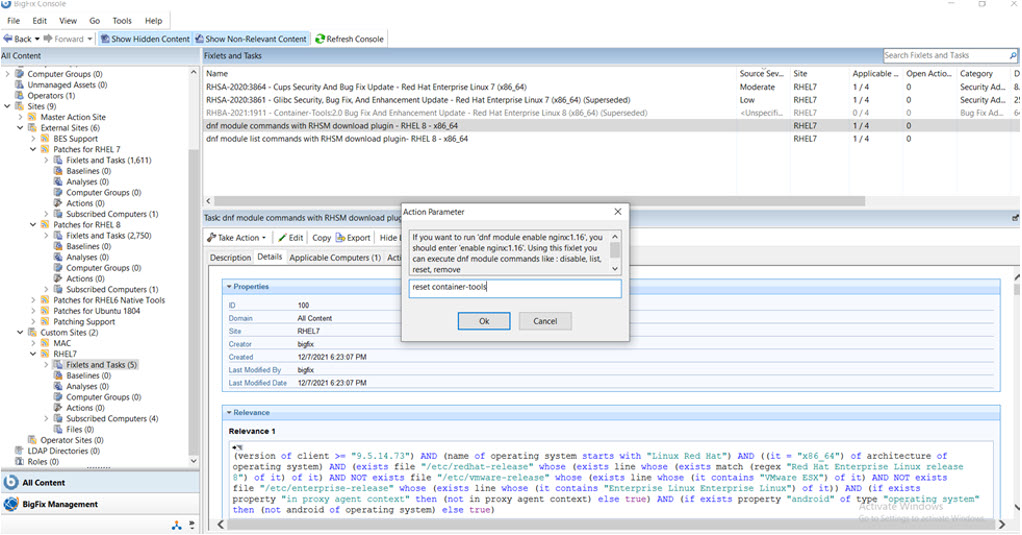

2.0 のコンテナー・ツール・モジュラー・ストリーム・バージョンを有効にするには、以下のスクリーンショットのとおり、Fixlet 「dnf module commands with RHSM download plugin - RHEL 8 - x86_64.bes」をデプロイする必要があります。図 3. コンテナーツール・モジュールでの Reset コマンド
図 4. ストリーム 2.0 でコンテナー・ツール・モジュールの有効化

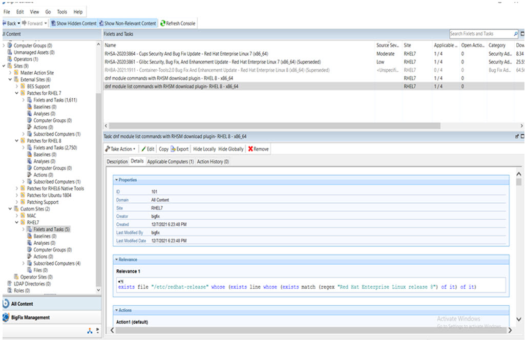

- デバイス上のモジュールとストリームのリスト作成:モジュラー Fixlet をデプロイする前に、Fixlet「List enabled modules to file using RHSM Download Plugin - RHEL 8 (Prerequisite).bes」をデプロイする必要があります。デプロイされると、次のスクリーンショットに示すように、コンテナー・ツール 2.0 が有効になっているクライアントで Make モジュラー Fixlet が関連状態になります。
図 5. 関連する Fixlet
- これで、モジュラー Fixlet「RHBA-2021:1911 Containers-Tools2.0 Bug Fix and Enhancement Update.bes」が適用可能になり、クライアントにデプロイできるようになりました。注: 特定のモジュール・ストリームの エラッタは、特定のストリームのみにパッチを適用するために使用されます。他のモジュール・ストリームの更新としては使用されません。すべてのモジュラー・ストリームにおいて、この一般的なプラクティスに沿って操作してください。例えば、エンドポイントは通常、1 つのモジュール・ストリーム (nodejs:10 など) に対して構成され、同じストリームのパッケージを更新として適用する必要があります。ただし、何らかの理由で、エンドポイントにインストールされているモジュール・ストリームを nodejs:10 から nodejs:12 に切り替える場合は、すべての nodejs:10 パッケージまたは依存関係を手動で削除し、nodejs:12 パッケージでエンドポイントを更新する必要があります。これは REDHAT の制限なので、このシナリオは BigFix ではカバーできません。モジュラー・ストリームについて詳しくは、次のリンクを参照してください。
