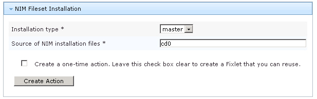

  1. BigFix コンソールから、「すべてのパッチの管理」 > 「ダッシュボード」 > 「AIX 向けパッチ」 > 「NIM インストールおよびセットアップ」ダッシュボードをクリックします。
  2. 「NIM ファイル・セットのインストール (NIM Fileset Installation)」をクリックすると、フィールドがヘッダーの下に表示されます。
    1. NIM ファイル・セットのインストール
    NIM ファイル・セットのインストール
  3. インストール・タイプを選択します。
  4. NIM インストール・ファイルのソースを入力します。
    たとえば、cd0 です。
    CD デバイス、ローカル・ディレクトリー、または NFS ソースから NIM インストール・ファイルを使用できます。
    注: 入力された値が CD デバイス、NFS ソース、またはローカル・ディレクトリーのいずれのものであっても、ダッシュボードは自動的にインストール・ソース・タイプを検出します。
    注: NIM インストール・ファイルのソースとして NFS パスが使用される場合、inutoc コマンドを使用して新しい .toc ファイルの生成が試行されます。リモート・パスが読み取り専用モードの場合、ファイルを使用するには、その前にディレクトリーが installp コマンドで使用できる有効な状態になっている必要があります。
  5. オプション: 再使用可能な Fixlet を作成するのではなく、1 回限りのアクションを作成するには、チェック・ボックスを選択します。
  6. 「アクションの作成」をクリックします。
  7. アクションを適用してください。
