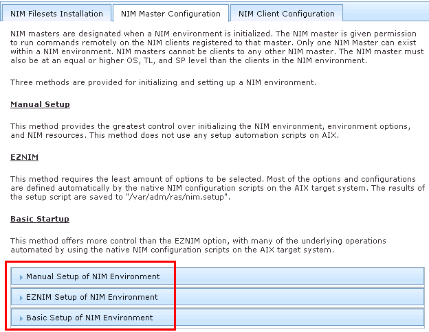

  1. BigFix コンソールから、「すべてのパッチの管理」 > 「ダッシュボード」 > 「AIX 向けパッチ」 > 「NIM インストールおよびセットアップ」ダッシュボードをクリックします。
  2. 「NIM マスター構成」をクリックします。
  3. NIM マスターおよび NIM リソースを構成するための方式を選択します。
    1. NIM マスターの構成
    NIM マスターの構成
    • 手動セットアップ方式を使用するには、以下のステップを実行します。
      1. 「NIM 環境の手動セットアップ」をクリックします。
      2. NIM マスターのファイル・セットをまだインストールしていない場合は、インストールします。
      3. 「NIM マスター・オプションの初期化」セクションの下に情報を入力します。
      4. 使用したい NIM リソースを構成します。

    • EZNIM セットアップ方式を使用するには、以下のステップを実行します。
      1. 「NIM 環境の EZNIM セットアップ」をクリックします。

    • 基本セットアップ方式を使用するには、以下のステップを実行します。
      1. 「NIM 環境の基本セットアップ」をクリックします。
