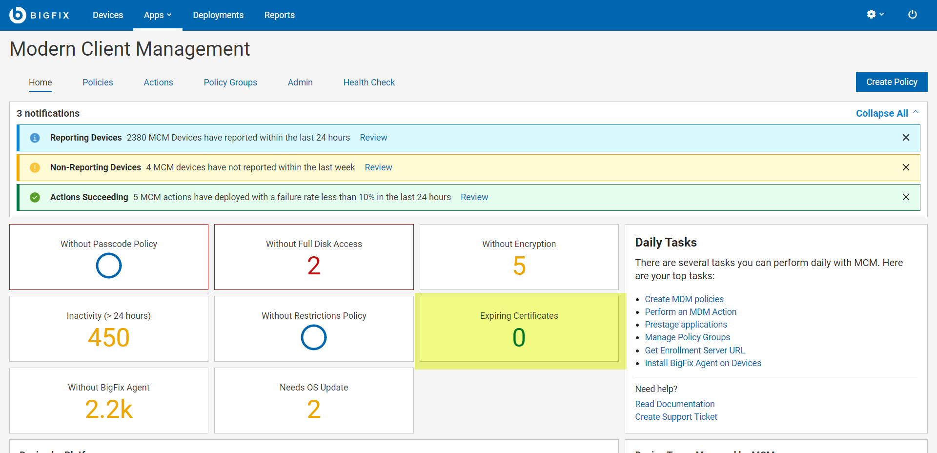

対象のターゲットが選択されたポリシー・アクションとして Fixlet Update Apple Enrollment Profile before Expiration をセットアップすると、ターゲットの Apple デバイスのデバイス ID 証明書の有効期限を表示できます。WebUI Modern Client Management ダッシュボード は証明書の有効期限が近いデバイスについて、WebUI ユーザーに通知します。
注意: この Fixlet がセットアップされていない場合、WebUI ダッシュボードを使用して有効期限をトラッキングすることはできません。
次の図は証明書が期限切れのデバイス数を示した「期限が切れる証明書」タイルの WebUI ダッシュボードです。数字をクリックすると、45 日以内に有効期限が切れるデバイスのリストが表示されます。
