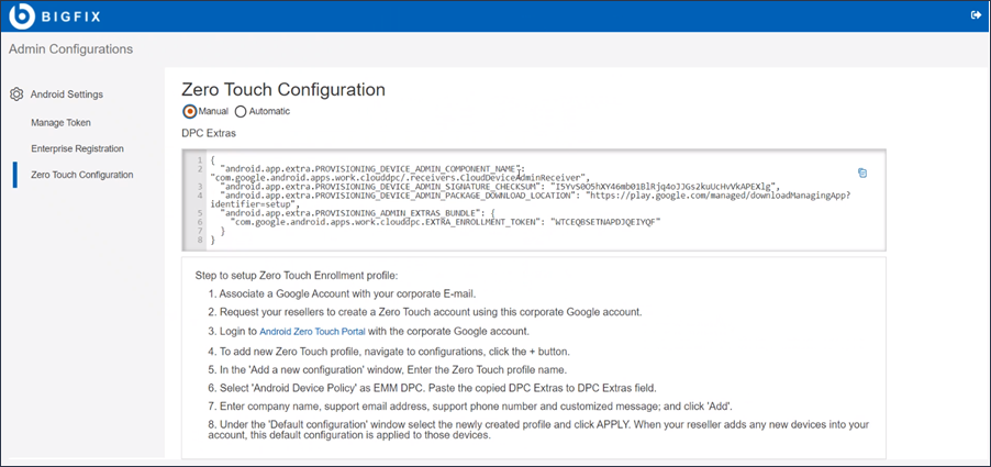

  7. 「DPC Extras」フィールドにコピーした DPC Extras 値を入力します。
    注: DPC Extras は 「BigFix MCM」 > 「Admin configurations」 > 「Zero Touch Configuration」から取得できますゼロタッチを構成するパネルで、「手動」を選択し、DPC Extra 値をコピーします。「DPC Extra」フィールドが空白の場合、IT 管理者はトークンを要求し、「Manage Token」ページでトークン・ファイルをアップロードし (左側のパネルで「Manage Token」をクリック)、トークンを BigFix Mobile に登録する必要があります。これを実行すると、DPC Extra 値が表示されるようになります。

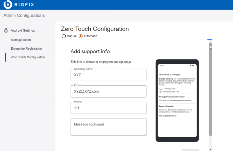

  6. 構成名、組織名、サポート E メール ID、サポートの電話番号、カスタム・メッセージを入力します。
  7. 「保存」をクリックします。

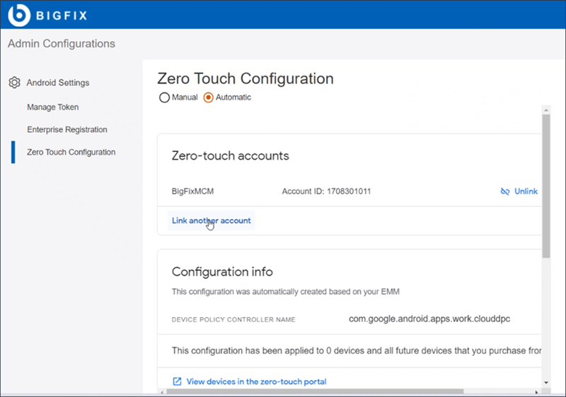

    注: 「リンク解除」をクリックして、デバイスのリンクを解除します。アカウントのリンクが解除されると、ゼロタッチ・プロファイルが削除されます。「Link another account」をクリックして、他のアカウントをリンクします。
