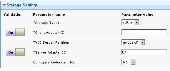

  9. 「ストレージ設定」セクションで、新しい LPAR のストレージ値を入力します。「ストレージ・タイプ」リストから、仮想小規模コンピューター・システム・インターフェース (vSCSI) またはノード・ポート ID 仮想化 (NPIV) ストレージを新規 LPAR のプロファイルに対して使用するかどうかを選択します。
    1. 「vSCSI」を選択した場合は、以下のパラメーターを入力します。
      選択された vSCSI ストレージを持つ「ストレージ設定」セクション。
      vSCSI に対して「冗長入出力の設定」を「はい」と設定。
      クライアント・アダプター ID
      新規 LPAR のAIX®ルート・ディスクに使用する LPAR クライアント・アダプターの ID を入力します。パラメーターに与えられた検証をオーバーライドするには、パラメーターの 「検証」列で 「オフ」を選択します。詳しくは、『タスクでの検証の無効化』を参照してください。
      VIO サーバー・パーティション
      アダプター ID を追加する仮想入出力サーバー (VIOS) の名前を選択します。
      サーバー・アダプター ID
      新規 LPAR のルート・ディスクの VIOS で使用するアダプター ID を入力します。パラメーターに与えられた検証をオーバーライドするには、パラメーターの 「検証」列で 「オフ」を選択します。詳しくは、『タスクでの検証の無効化』を参照してください。

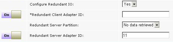

      冗長入出力の設定
      マルチパス入出力 (MPIO) 冗長性のための代替パスを設定するかどうかを選択します。「はい」を選択した場合は、以下のパラメーターの値を入力する必要があります。冗長クライアント・アダプター ID冗長サーバー・パーティション、および冗長サーバー・アダプター ID「ハード・ディスク」リストはフィルタリングされ、MPIO が設定されているハード・ディスクのみが表示されます。
      冗長クライアント・アダプター ID
      新規 LPAR のルート・ディスクに使用する冗長 LPAR クライアント・アダプターの ID を入力します。
      冗長サーバー・パーティション
      新規 LPAR のルート・ディスクのマルチパスを有効にするように構成する冗長 VIO サーバーを選択します。
      冗長サーバー・アダプター ID
      新規 LPAR のルート・ディスクの冗長 VIO サーバーで使用する冗長 VIO サーバー・アダプター ID を入力します。

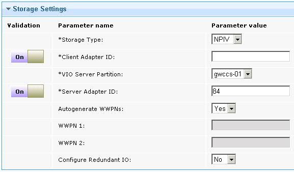

    2. 「NPIV」を選択した場合は、以下のパラメーターの値を入力します。
      NPIV ストレージが選択された「ストレージ設定」セクション。
      「冗長入出力の設定」が 「はい」 に設定された NPIV ストレージ。
      クライアント・アダプター ID
      新規 LPAR のルート・ディスクに使用する LPAR クライアント・アダプターの ID を入力します。
      VIO サーバー・パーティション
      新規 LPAR のルート・ディスク用のアダプターを追加する (VIOS) の名前を選択します。
      VIO サーバー・アダプター ID
      WWPN の自動生成
      クライアント・アダプターに対して、ワールドワイド・ポート・ネーム (WWPN) を自動的に生成するかどうかを選択します。デフォルト設定は 「はい」 です。「いいえ」を選択した場合は、 「WWPN 1」 および「WWPN 2」 フィールドにポート名を入力する必要があります。「いいえ」を選択して MPIO を構成する場合は、「冗長 WWPN 1」フィールドと「冗長 WWPN 2」フィールドも入力する必要があります。
      WWPN 1
      クライアント・アダプターの最初の WWPN を入力します。
      WWPN 2
      クライアント・アダプターの 2 番目の WWPN を入力します。

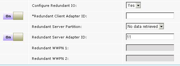

      冗長入出力の設定
      マルチパス入出力 (MPIO) 冗長性のための代替パスを設定するかどうかを選択します。「はい」を選択すると、以下のパラメーターが表示されます。「冗長クライアント・アダプター ID」「冗長サーバー・パーティション」「冗長サーバー・アダプター ID」「冗長 WWPN 1」「冗長 WWPN 2」
      冗長クライアント・アダプター ID
      使用する冗長 LPAR クライアント・アダプターの固有 ID を入力します。
      冗長サーバー・パーティション
      冗長クライアント・アダプター ID を追加する冗長サーバー名を選択します。
      冗長サーバー・アダプター ID
      使用する仮想入出力サーバーの冗長アダプター ID を入力します。
      冗長 WWPN 1
      クライアント・アダプターの最初の冗長 WWPN を入力します。
      冗長 WWPN 2
      クライアント・アダプターの 2 番目の冗長 WWPN を入力します。
