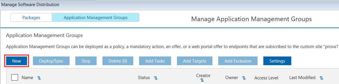

  1. 「アプリケーション管理グループの管理」ダッシュボードで、「新規」をクリックします。
    1. 新規アプリケーション管理グループ
    新規アプリケーション管理グループ
  2. 「名前」フィールドにグループの名前を入力します。
  3. 「確認」をクリックします。
    「アプリケーション管理グループ」ライブラリーの下に新しいグループが表示されます。
