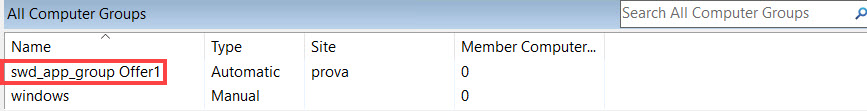

アプリケーション管理グループのコンピューター・グループは、初期セットアップ・プロセス中に作成されたカスタム・サイトに保管されます。たとえば、5 つのアプリケーション管理グループがデプロイされている場合、各アプリケーション管理グループに 1 つずつ、合計 5 つの自動コンピューター・グループが作成されます。
コンピューター・グループの定義には、アプリケーション管理グループにリストされているすべてのターゲットが含まれます。
コンピューター・グループは、次の命名規則を使用します。
name_of_the_custom_site name_of_the_Application_Management_Group
たとえば、セットアップ・プロセス中にカスタム・サイトに swd_app_group と命名し、offer2 という名前のアプリケーション管理グループがある場合、swd_app_group サイトには swd_app_group offer2 という名前のコンピューター・グループが見つかります。

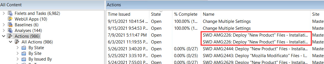

デプロイ時に作成されるアクションの数は、オペレーター・サイトによって異なります。オペレーター・サイトごとに、タスクごとに 1 つのアクションを指定できます。たとえば、マスター以外のオペレーターが 2 つのアプリケーション管理グループを作成し、両方のグループに同じタスクを追加したとします。2 つのグループがデプロイされると、作成されるアクションは 1 つのみです。別のオペレーターがアプリケーション管理グループを作成し、最初のオペレーターと同じタスクを追加してグループをデプロイした場合は、別のアクションが作成されます。この例では、オペレーターごとに 1 つずつ、合計 2 つのアクションが作成されています。
マスター・オペレーターは同じオペレーター・サイトを使用するため、5 つの異なるマスター・オペレーターがアプリケーション管理グループで同じタスクを使用すると、そのタスクに対して作成されるアクションは 1 つのみです。
アクションは、次の命名規則を使用します。
SWD AMG Action: title_of_the_originating_task
各アクションは、カスタム・サイト内の自動コンピューター・グループの ID を参照します。たとえば、Swd_app_group offer2 というコンピューター・グループがあり、このコンピューター・グループに ID 44 があるとします。このアクションには、エンドポイントが ID が 44 のコンピューター・グループのメンバーであるかをチェックする関連句が含まれています。
2. アクションの命名規則

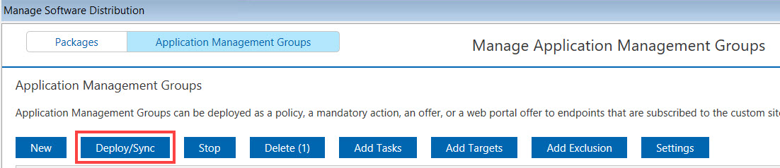

アプリケーション管理グループをデプロイするには、デプロイするグループを選択して「導入/同期」をクリックします。
3. アプリケーション管理グループのデプロイ
アプリケーション管理グループのデプロイ

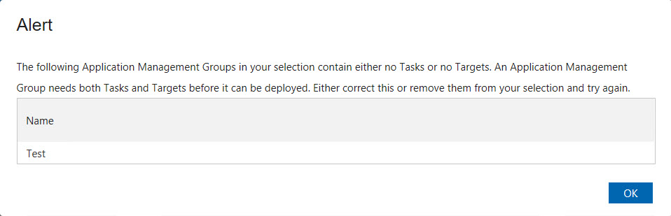

選択にタスクまたはターゲットが含まれていない場合、アラート・メッセージが表示されます。
4. デプロイメント・アラート

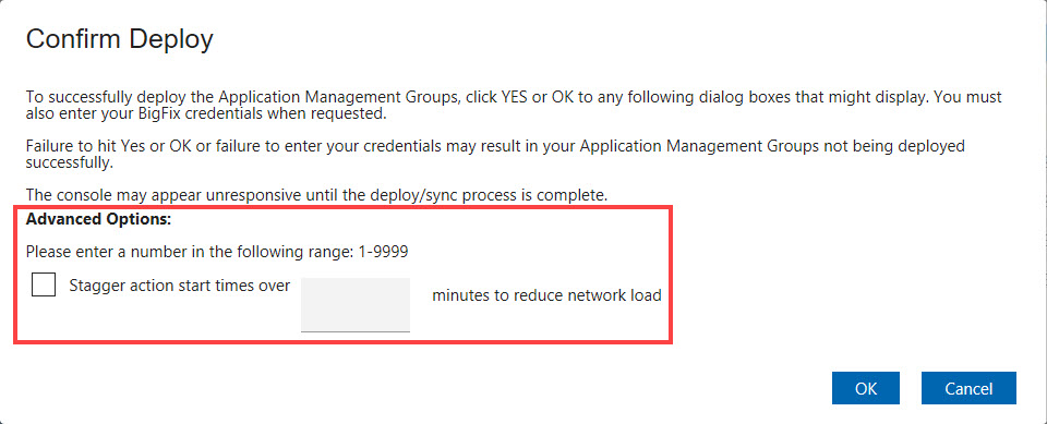

アクションの実行間隔を空けるようプログラムに指示するには、詳細オプションを設定します。これにより、大容量のダウンロードなどの帯域幅の多いアクションによるネットワークの負荷を減らすことができます。これは、リレーが100百の接続されたクライアントを効果的にサービスできるようにする場合に特に便利です。このオプションは、主に必須アクションとポリシー・アクションに対応しています。
コンピューターごとに開始時刻を変えることができます。
5. アクションをずらす

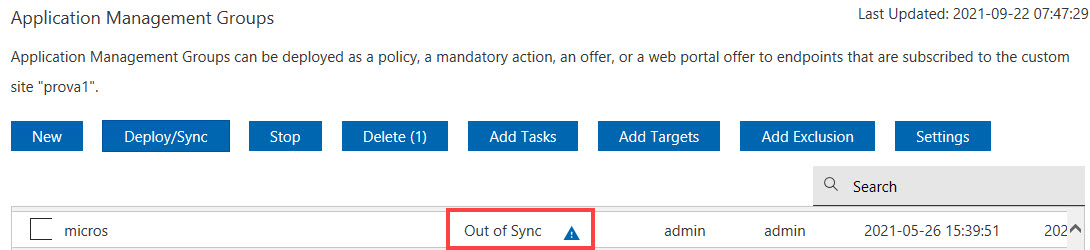

デプロイされたアプリケーション管理グループには、引き続き新規タスクまたはターゲットを追加できます。ただし、アプリケーション管理グループは新しいタスクまたはターゲットを追加されても自動更新されないため、ステータスが「デプロイメント」から「同期がずれている」に変わります。
同期ずれの状態
タスクまたはターゲットの追加または削除の前にアプリケーション管理グループがデプロイされていた場合、アプリケーション管理グループは同期されなくなります。
6. 同期ずれの状態
同期ずれの状態

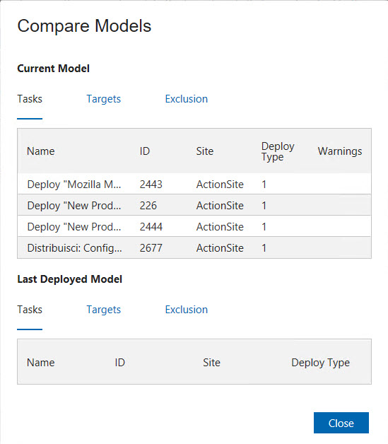

同期状態に戻すには、アプリケーション管理グループをデプロイする必要があります。
黄色のアイコンをクリックして、最後にデプロイしたモデルを確認します。
7. 「モデルの比較」ダイアログ
「モデルの比較」ダイアログ
