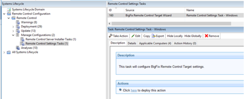

Remote Control ターゲット構成タスクの作成
Remote Control ターゲット・ウィザードを使用して、一連のターゲット構成パラメーターを作成します。
このタスクについて
Remote Control ターゲット・ソフトウェアが既にインストールされているすべてのターゲット、または選択したターゲットに対して、パラメーターを適用するタスクを実行します。この構成により、ターゲットが参加できるセッションのタイプが決定され、リモート・コントロール・セッション中にコントローラー・ユーザーがアクションを実行できます。オプションについて詳しくは、「BigFix® Remote Control インストール・ガイド」を参照してください。構成タスクを作成するには、以下のステップを実行します。
注: ここで設定された構成値は、ターゲットに対して P2P セッションが要求された場合に限り有効になります。リモート・コントロール・セッションが Remote Control サーバーから開始された場合、セッション・ポリシーはサーバーからターゲットに渡されます。

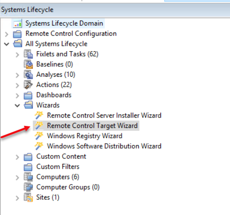

Remote Control ナビゲーション・ツリーで、「設定の管理」 > Remote Control ターゲット・ウィザード」を選択します。リモート・コントロール・サイトの展開されたビューと、ターゲット・ウィザードがある場所。

  3. 「設定タスクの作成」をクリックします。タスクに関連する情報を入力して、「OK」をクリックします。
タスクの結果
これで、作成したタスクは「Remote Control 設定タスク」サブノードのリスト・パネルに表示されます。リモート・コントロール設定タスク
