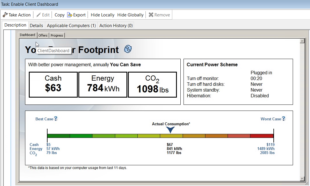

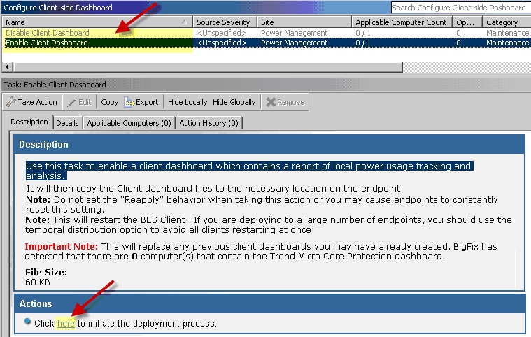

クライアント・サイドのダッシュボードにより、個別の電力利用状況が分かります。Power Management には、クライアント・サイド・ダッシュボードを有効または無効にするナビゲーション・ツリーのタスクが含まれています。
デプロイメントを開始するには、該当するタスクをクリックしてから、「アクション」ボックス内のリンクをクリックします。

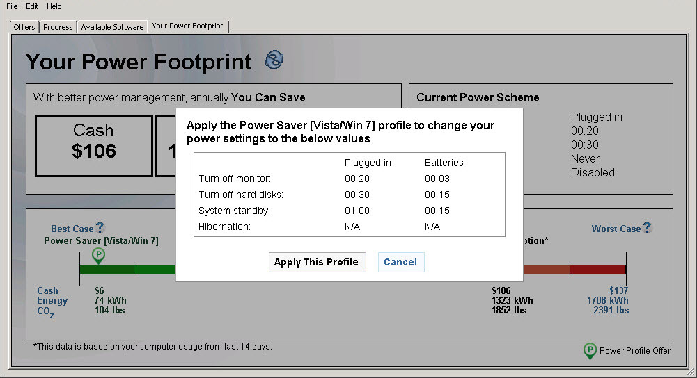

「アクションの実行」ウィンドウから、アクションを提案に変換して、該当するマシン上のクライアント UI で使用可能な提案のリストにその提案を含めることができます。この提案は、「アクションの実行」ウィンドウで選択するターゲット・マシンとユーザーに適用されます。
この例は、「電力利用状況」タブでの単一の電源プロファイルの提案を示しています。「このプロファイルを適用」をクリックすると、「提案」タブに移動しないで提案を適用できます。
注: 「電力利用状況」タブで単一の電源プロファイルを表示および適用するには、BES クライアントのバージョンが 8.2.1170.0 以降である必要があります。
