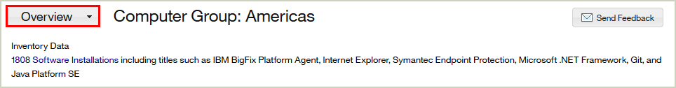

    • 複数のコンピューター・グループへのアクセス権限を持つユーザーとしてログインした場合、「コンピューター・グループ」レポートを開いて、最初の BigFix サブキャパシティー・リージョンを表すコンピューター・グループをクリックします。その後、パネルの左上隅で「すべての IBM メトリック」または「IBM PVU サブキャパシティー」を選択します。
      コンピューター・グループのレポートの選択。
      開かれたレポートには、 北米および南米にあるコンピューターにインストールされているソフトウェアに関する情報のみが含まれています。「監査スナップショット」をクリックします。生成されるスナップショットのコメントを入力し、関連ファイルをすべてアップロードします。次に、「生成」をクリックします。
