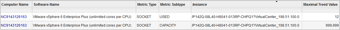

VMware vCenter および vSphere のライセンス・メトリック使用状況データに固有の列は以下のとおりです。
  • 「コンピューター名」VM Manager tool がインストールされているコンピューターの名前が常に表示されます。
  • 「ソフトウェア名」ソフトウェアの名前およびバージョンとライセンスに関する追加情報が表示されます。
  • 「メトリック・サブタイプ」カウントがライセンス・メトリック使用状況と全体的なライセンス・キャパシティーのどちらを表しているのかが示されます。この列には 2 つの値のうちいずれかが表示されます。USED は、特定のマシンにおける指定されたライセンスのライセンス・メトリック使用状況を表します。CAPACITY は、このライセンスで同意された制限を反映します。数値は「最大トレンド値」列で指定されます。
    「リソース使用状況」パネルのライセンス・メトリック使用状況の例を示す画面。
    注: 無制限ライセンスの最大トレンド値は常に 999,999 に設定されます。
