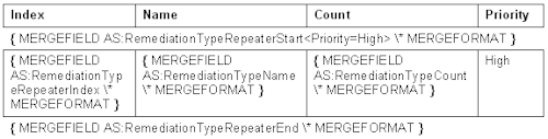

      現在,針對文件中列出「高優先順序」補救作業的區段,您已輸入開始和結束合併欄位。這兩個欄位形成一個「迴圈」,它會根據插入其間的欄位來建立清單。現在,您可以輸入四個欄位,這會在上方新增的表格的四個直欄中建立內容
    6. 在左側直欄中,新增合併欄位:AS:RemediationTypeRepeaterIndex。針對這個區段中的 n 項作業,這將為每一項作業建立計數(形式為:1/n、2/n 等)。
    7. 在第二個直欄中,新增 RemediationTypeName 的合併欄位。
    8. 在第三個直欄中,新增 RemediationTypeName 的合併欄位。
    9. 在第四個直欄中,輸入「高」字組。

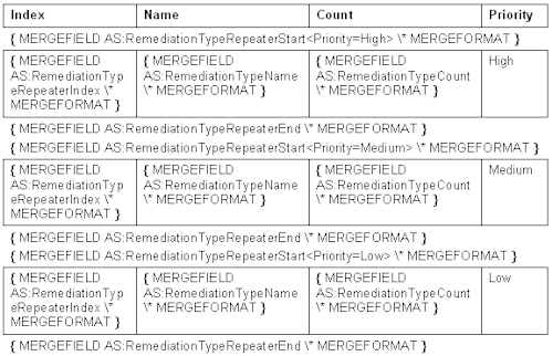

    現在已完成表格的「高」優先順序區段。將會產生多列資料:掃描結果的每一項「高」優先順序補救作業各有一列。文件現在看起來如下:
    依照說明而插入的合併欄位
  5. 對優先順序為「中」和「低」的作業,重複步驟 4(在「優先順序」直欄中,分別輸入「中」和「低」)。請確定每個表格列(「高」、「中」和「低」)前面都有「開始」合併欄位,且後面都有「結束」合併欄位,如下圖所示。

    依照說明而插入的合併欄位
