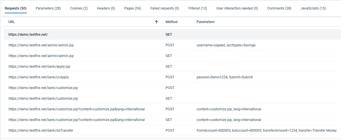

「結果清單」會針對應用程式樹狀結構中所選的節點,顯示「探索」階段期間所發現的 URL、參數和 Script 的清單。下表列出資料的種類。
資料類型 |
說明 |
AppScan 存取的 URL。 |
AppScan 發現的 Script 及其相關參數。 |
AppScan 發現的 Cookie。 |
標頭 |
AppScan 發現的非標準標頭,會在掃描期間測試。單一要求中可以有多個非標準標頭,每一個分別列出。 |
頁面 |
AppScan 探索的所有頁面。 |
元件 |
列出在掃描的「探索」階段期間找到的協力廠商元件。除非您取消選取測試選項 > 報告有漏洞的元件,否則會在「測試」階段的「問題」視圖中,會顯示在這些元件中找到的漏洞。 |
未回應要求的鏈結。 |
未探索的 URL,可能是因為預設的 AppScan 設定,也可能是因為您定義的「探索過濾器」(請參閱排除的路徑和檔案)。 |
需要 AppScan 無法自動提供之使用者輸入的 URL。如果要瞭解如何定義表單參數輸入,請參閱登入方法。 |
使用者所能存取之網頁上的註解。 |
AppScan 發現的 JavaScript。 |
在「結果清單」中:
- 將滑鼠滑過每一個資料種類(要求、參數等等),以查看該種類的項目數(針對應用程式樹狀結構中所選的節點)。
- 按一下某個種類來顯示該種類中的項目(在「結果清單」中)
- 按一下「結果清單」中的某個項目,以便在「明細窗格」中顯示其詳細資料。
每一種資料類型的「結果清單」和「明細窗格」說明於以下個節。
