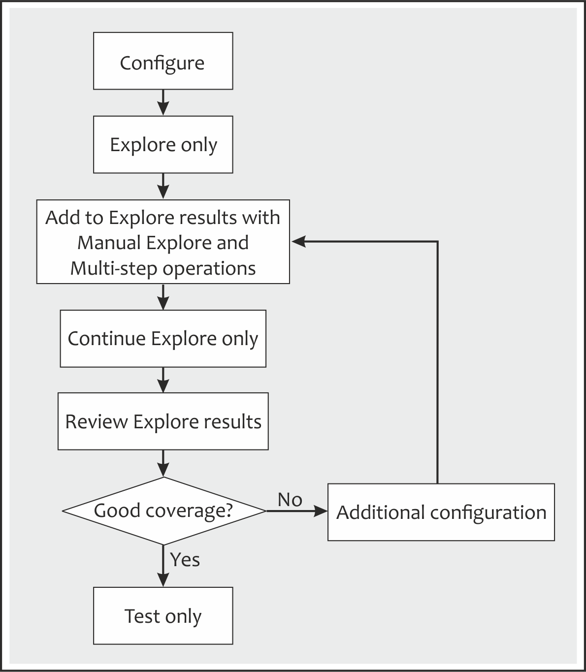

「測試」階段甚而掃描本身的成功與否,取決於「探索」階段所達到的涵蓋面。如果「探索」階段遺漏應用程式邏輯的重要部分,「測試」階段將無法顯示可能存在的重要漏洞。遵循這項工作流程,有助於改良「探索」階段的涵蓋面。
工作流程圖
作業

1.起始配置
使用精靈或「掃描配置」對話框:
  1. 定義起始 URL
  2. 記錄登入程序
  3. 驗證階段作業內型樣,必要的話,請選擇新型樣
  4. 如果您的網站具有帳戶封鎖特性,請停用該特性,或是將 AppScan 配置成不測試登入頁面 - 否則,在「測試」階段,AppScan 會被網站封鎖在外,而無法繼續進行。
如需這個步驟的完整說明,請參閱 起始配置
2.僅探索
執行起始「自動探索」:
  1. 在環境定義工具列中,按一下僅探索,並讓新的「探索」階段完成。AppScan 將會探索網站,但還不會測試它。
  2. 如果「探索」因 AppScan 在階段作業外而提早終止,請重新記錄和重新配置登入程序,並且特別注意「階段作業內偵測」和「階段作業 ID 追蹤」。
如需這個步驟的完整說明,請參閱 起始自動探索
3.使用瀏覽器來手動改良網站涵蓋面
新增「自動探索」遺漏的 URL:
  1. 手動探索:使用「手動探索」來新增個別頁面,例如需要特定輸入的頁面。
    註:
    當遇到內建瀏覽器無法瀏覽應用程式的極少數情況時,您可以將 AppScan 配置成使用不同的瀏覽器。
  2. 多步驟作業:如果網站的某些部分必須依特定順序按一下連結才能抵達,請記錄一或多個「多步驟作業」。
如需這個步驟的完整說明,請參閱 手動改良網站涵蓋面
4.僅繼續探索
藉由您透過「手動探索」提供的新資料,「自動探索」有可能可以更徹底地探索應用程式。
註:
按一下「繼續自動探索」,以保留起始「探索」結果和「手動探索」資料。請不要按重新掃描 > 重新探索,因為這會刪除現有的資料。
5.評估「探索」結果
檢閱到此為止的結果,以查看這般致力的探索是否已周延涵蓋應用程式邏輯。
註:
如果您對配置進行任何變更,則應再次執行「自動探索」(掃描 > 重新探索)。
如需這個步驟的完整說明,請參閱 評估「探索」結果
6.(如果必要的話)其他配置
如果到此為止的應用程式涵蓋面不足,有一些其他配置選項應納入考量。
如需這個步驟的完整說明,請參閱 其他配置
7.「測試」階段
按一下僅測試,繼續進行「測試」階段,以完成掃描。
