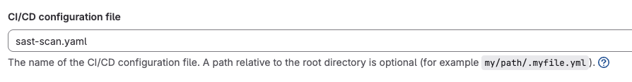

  6. 設定 CI/CD 配置檔。選擇設定 > CI/CD > 一般管道 > CI/CD 配置檔。

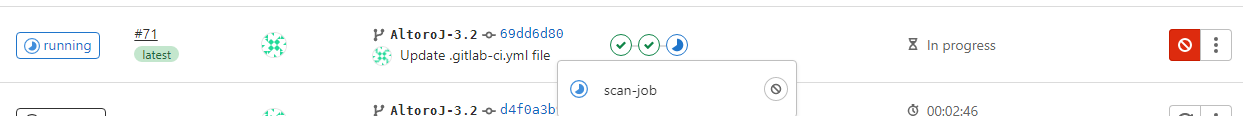

  11. 在設定 > CI/CD > 管線中建立新的合併要求時,確認已起始新的掃描工作。
範例
掃描工作

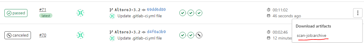

掃描構件已準備就緒,可供下載

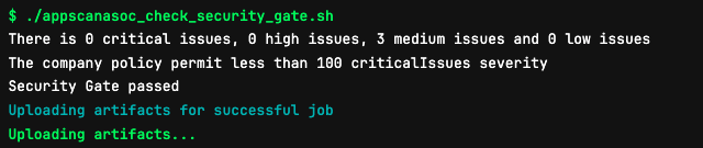

根據 maxIssuesAllowed 已通過的掃描工作
其他資訊
現行 yaml script 包含一個安全原則檢查範例,如果允許的安全問題數量超過特定臨界值,掃描就會失敗。該範例將 maxIssuesAllowed 設為 100。
