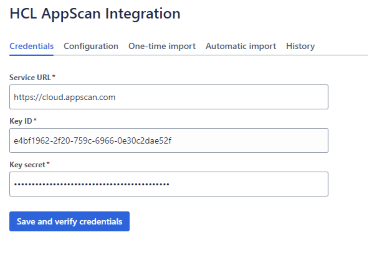

設定認證
若要驗證您的 AppScan on Cloud 登入認證,並在您的 Atlassian 執行個體上以安全加密的方式儲存:
  1. 在 Jira Cloud 中的 HCL AppScan 整合上,按一下「認證」標籤。
  2. 請驗證服務 URL。
    依預設,服務 URL 會填入 https://cloud.appscan.com。若要連線至歐盟伺服器,請將其變更為 https://eu.cloud.appscan.com。
  3. 輸入您的金鑰 ID 和金鑰密碼,然後按一下「儲存並驗證認證」。

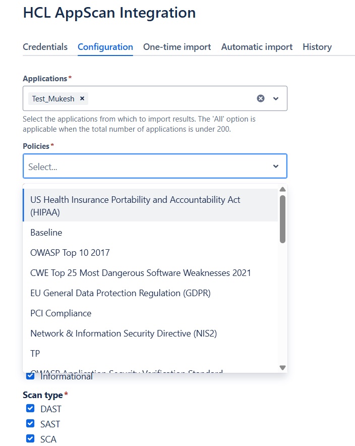

  1. 在 Jira Cloud 中的 HCL AppScan「整合」頁面上,按一下「配置」標籤。
  2. 從「應用程式」下拉清單中,選取一個或多個應用程式,以配置安全問題的匯入。若要配置所有應用程式,請選取「全部」。
    註:
    當您選取一個以上的應用程式時,配置參數的變更會套用至每個應用程式。
  3. 從下拉清單中選取一或多個原則。
  4. 根據「問題狀態」、「嚴重性」和「掃描類型」過濾要匯入的問題。
    HCL AppScan 整合會根據此處的選擇將問題匯入 Jira Cloud。您可以為每個過濾器選取多個值。

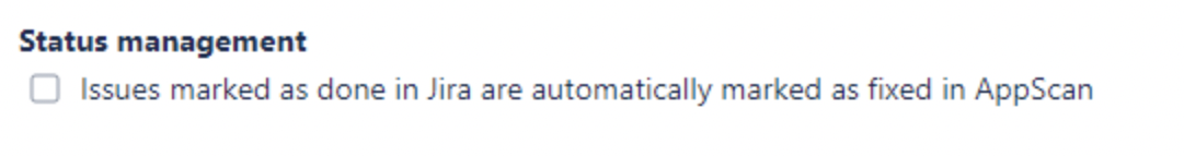

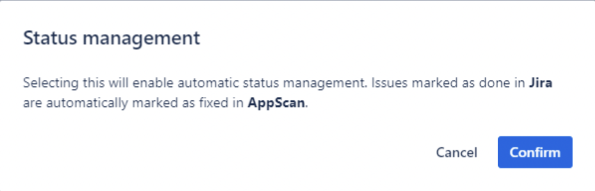

  7. 在「狀態管理」區段中,按一下勾選框以啟用或停用自動狀態管理,並在產生的對話框中確認您的選擇。啟用後,在 Jira 中標示為「已完成」的問題會在 AppScan on Cloud 中自動更新為「已修正」。

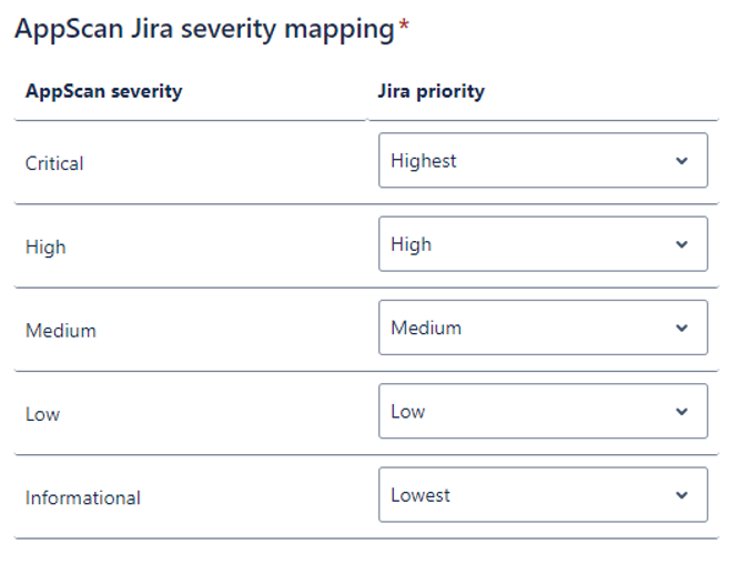

  8. 針對每個 AppScan 嚴重性,選取 Jira 優先順序,以最適合您組織的方式將 AppScan on Cloud 問題對應至 Jira 問題
    預設問題對應顯示於此處:

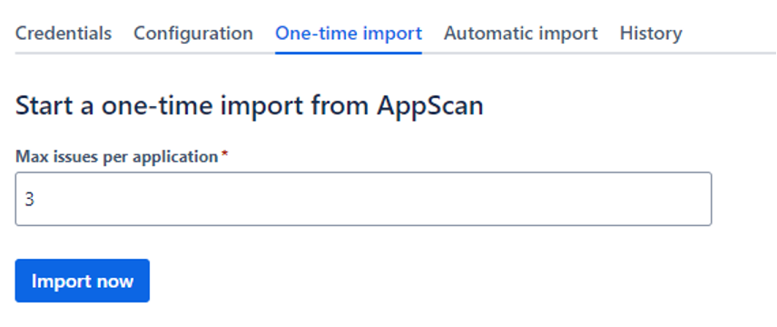

一次性匯入
若要使用儲存的配置,請從 AppScan on Cloud 啟動特定問題匯入:
  1. 在 Jira Cloud 中的 HCL AppScan「整合」頁面上,按一下「一次性匯入」標籤。
  2. 指定每個應用程式要匯入的問題數量上限。
  3. 按一下「立即匯入」。
    整合會顯示匯入狀態,包括匯入的問題數量。完成時,整合會顯示成功訊息。

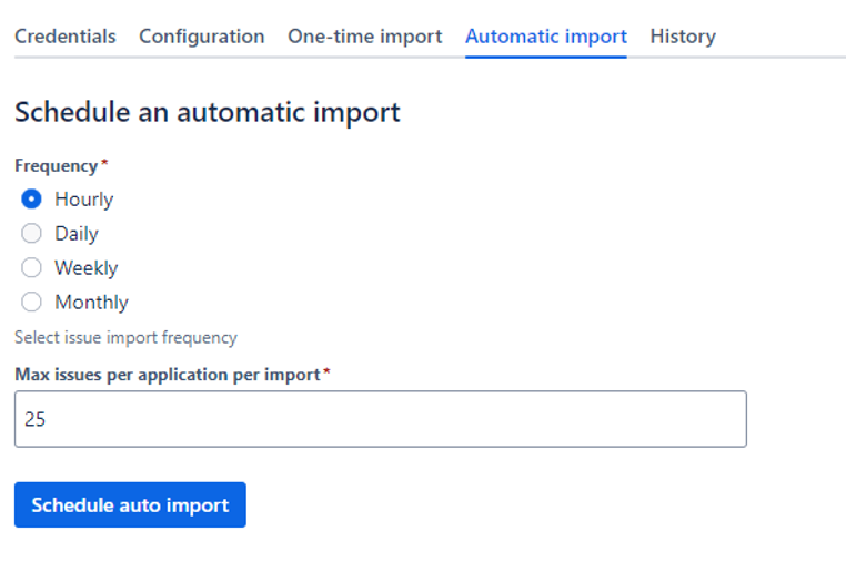

若要根據儲存的配置排程週期性匯入:
  1. 在 Jira Cloud 中的 HCL AppScan「整合」頁面上,按一下「自動匯入」標籤。
  2. 指定匯入問題的頻率。
  3. 指定每個應用程式要匯入的問題數量上限。
  4. 根據指定的頻率,指定其他資訊:
    頻率 需要其他資訊
    每小時 無。每個小時整點進行匯入。
    每日 時間
    每週 星期幾和時間
    每月 日期與時間
  5. 按一下「排程自動匯入」。

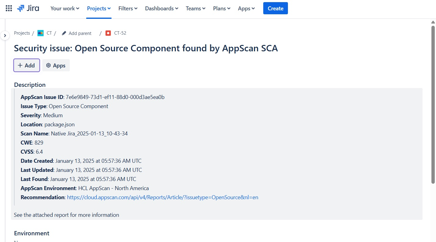

範例 Jira 問題單
  • 摘要包括偵測到問題的掃描技術。
  • 「說明」包含所含問題的相關詳細資料,包括類型、位置、環境等。
  • 附加檔案是一個單一問題報告,可供開發人員用來瞭解問題的詳細資料。對於 SAST 問題,附加檔案包含問題的堆疊追蹤。對於 DAST 問題,檔案包含「要求/回應詳細資料」。
