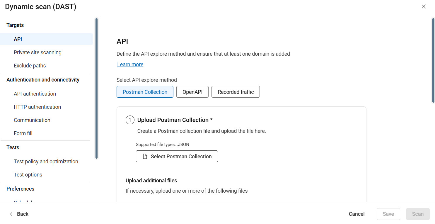

  3. API
    選取 API 探索方法:顯示 API 探索配置的建立掃描
    設定
    選項
    上傳 Postman 集合或 OpenAPI 或上傳記錄
    使用 API 探索方法,您可以上傳 Postman 檔案、OpenAPI 規格檔或 URL(包含基本 URL)或是流量記錄。
    AppScan on Cloud 將檔案上傳限制為 2GB。
    要測試的網域
    新增您要包含在掃描中的所有網域。。您必須至少新增一個網域來啟動掃描。除非您的網路是私有的,而且您正在使用 Presence,否則所有網域都必須經過驗證或獲得允許。

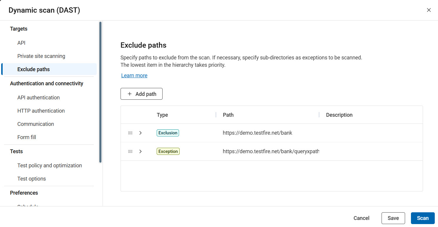

  5. 目標:排除路徑
    從掃描中排除 API 中的特定路徑。您可以將 URL(完整路徑,可包括查詢)或「正規表示式」新增到排除的路徑清單中,來過濾自動「探索」階段的範圍。執行這個動作的可能原因如下:
    • 因為它們仍在開發中,您知道它們有問題,不想立即掃描它們
    • 因為您知道它們沒有問題,且您要縮短掃描時間
    • 將掃描限制於應用程式的特定部分,以縮短掃描時間
    您也可以併入要掃描的特定路徑,做為排除的路徑的一個例外。
    顯示排除路徑的 API 掃描配置
    設定
    選項
    + 新增路徑
    在清單下方顯示選項以將路徑做為排除項目或例外新增至掃描。
    排除項目 從掃描中排除列出的路徑。任何鏈結,只要符合配置排除的路徑,便會從掃描中過濾掉。
    • 路徑:輸入路徑或正規表示式。如果路徑是正規表示式,請選取 RegEx 切換按鈕。
    • 說明(選用):新增將顯示在「排除路徑」清單中的說明。
    • 排除項目:選取圓鈕以新增排除項目,然後按一下「新增」。除非您定義任何例外,否則將會從掃描中排除列出的路徑及其子目錄。
    例外 用來併入清單的較高位置已排除之路徑內的特定目錄或檔案。
    • 例外:選取圓鈕以將例外新增至清單的較高位置已排除之路徑內的特定目錄,然後按一下「新增」。列出的路徑將併入掃描中。請注意,「例外」必須在「排除項目」之下,才會生效。
    註:
    • 只有在您要併入已排除之路徑內的目錄或檔案時,才需要使用「例外」。例如,如果您已排除 https://demo.testfire.net/bank,您可以新增 https://demo.testfire.net/bank/queryxpath.jsp 作為清單中較低位置的「併入項目」,以便將這個子目錄併入掃描中。
    • 如果您將「排除項目」新增到掃描的「探索」和「測試」階段之間,即使已探索過排除的路徑,AppScan 也不會測試這些路徑。
    • 如果清單中兩個項目之間有衝突,較低的項目優先。按一下清單中的項目並拖曳,即可上下移動項目,並視需要調整項目的順序。

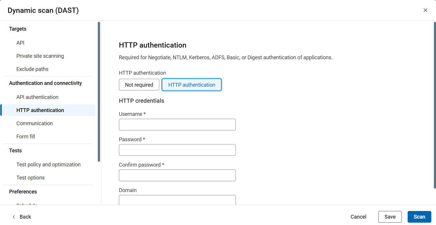

  7. 鑑別和連線功能:HTTP 鑑別
    除了「登入」資訊之外,指出應用程式是否需要 HTTP 鑑別(Negotiate、NTLM、Kerberos、ADFS、Basic 或 Digest)。輸入要讓 ASoC 在掃描期間使用的使用者名稱、密碼,以及網域(選擇性)。

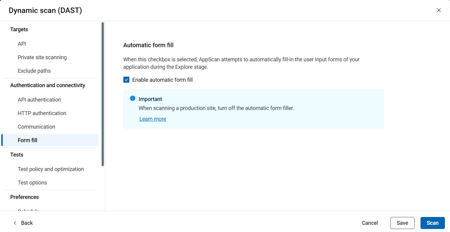

  9. 鑑別和連線功能:表單填入
    啟用時,ASoC 會使用 AppScan Standard 預設自動表單填入參數,在掃描期間自動完成表單。無法使用精靈變更此設定。顯示啟用表單填入選項的 API 配置
    設定
    選項
    自動表單填入
    ASoC 使用 AppScan Standard 的預設表單填入參數值在掃描期間填入並提交表單。
    註:
    如果您關閉 AppScan on Cloud 中的自動表單填入並進行掃描,除了登入管理資料以外,將會移除表單中填入的所有資訊。AppScan 將不會在掃描期間自動填入表單。當您將此掃描匯入 AppScan Standard 時,即會啟用自動表單填入,但除了登入管理之外,表單填入資料將會為空白。

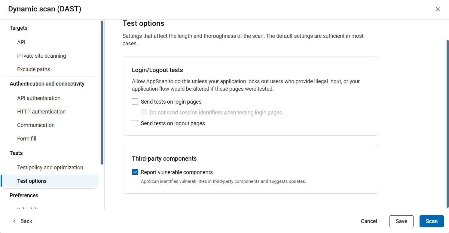

  11. 測試:測試選項
    選擇是否傳送登入和登出頁面上的測試。如果您選擇傳送登入頁面上的測試,請指定是否傳送階段作業 ID。顯示測試選項的 API 配置
    設定
    選項
    登入/登出測試 選擇是否傳送登入和登出頁面上的測試。如果您選擇傳送登入頁面上的測試,請指定是否傳送階段作業 ID。
    報告漏洞元件 AppScan 會尋找第三方元件中的漏洞,並建議更新。
