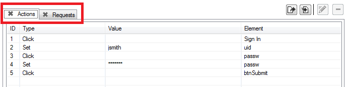

「掃描配置 > 登入管理 > 詳細資料」會以兩種方法來記錄登入序列:動作和要求。在這兩種方法中,只要有一種成功,ADAC 就能夠登入網站。如果兩種方法都失敗,下表可協助您進行疑難排解。
「動作」和「要求」標籤中的 X 記號
