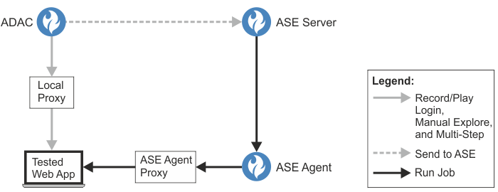

1. 可以在這個對話框配置的兩個 Proxy。
顯示連線 ADAC 與「手動探索」、「多步驟」和「登入」配置之網站的本端 Proxy,以及顯示在執行工作時連線 ASE 代理程式與網站的 ASE Agent Proxy

如果 ADAC 或 ASE 代理程式使用 Proxy 來存取您的應用程式,請在這裡進行配置。預設會使用 Internet Explorer Proxy 設定。第一個 Proxy 標籤(本端)適用於 ADAC Proxy 設定,第二個(ASE 代理程式)則適用於 ASE 代理程式 Proxy 設定(請參閱上方的圖例)。
