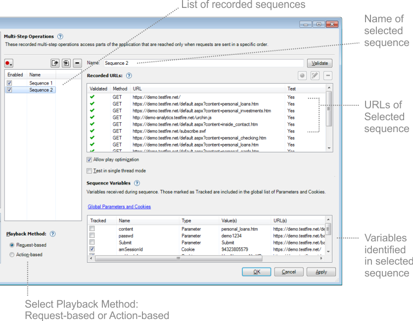

記錄
按一下會記錄新的序列。
如果是應用程式,請參閱 使用瀏覽器
如果是 Web 服務,請參閱 使用外部用戶端
匯出按鈕 | 匯入按鈕 | 減號按鈕
匯出序列(作為 SEQ 檔案)以用於不同掃描;從不同的掃描匯出一個匯入的序列(SEQ 檔案);從現行掃描刪除選取的序列。
播放方法
當您記錄多步驟作業時,AppScan 會記錄動作和要求。您可以選取其中的哪些項目將用於掃描:
要求型播放
從紀錄傳送原始 HTTP 要求。這種方法通常較快。
動作型播放
重播使用者的按一下和按鍵內容。選取此方法的原因可能是由於網站包含大量的 JavaScript,或是當您嘗試驗證要求型播放中的部分要求時,它們標示了紅色的 X。這個方法會增加掃描時間。
要求型播放為預設方法。

序列名稱
「序列清單」中所選取的序列名稱。
每一個名稱旁邊的勾選框指出是否已針對此掃描啟用序列。
順序
顯示所選序列中的鏈結。
  • 按一下驗證以檢查序列是否有效。AppScan 會重播序列,如果有任何要求收到與原始不同的回應,則會標示紅色的 X,指出將不會測試這些要求。

  • 選取序列中的任何鏈結,然後按一下瀏覽器按鈕,以檢視這個鏈結
  • 選取序列中的任何鏈結,然後按一下減號按鈕以刪除這個鏈結。完成此動作之後,按一下驗證以檢查序列是否仍保持在階段作業內。
  • 在「序列」窗格中用滑鼠右鍵按一下一或多個步驟,然後選取不要測試。在顯示序列時,仍會包含這些步驟,但不會個別測試它們。
允許播放最佳化
(僅要求型播放)選取之後(預設值),AppScan® 會試圖避免不必要的播放以最佳化掃描時間。除非您發現 AppScan® 因為播放最佳化而遺漏應用程式的若干部分,否則,不應停用這個設定。
以單一執行緒模式測試
AppScan® 如果不需要在中間重播某個序列,有可能同步傳送兩個以上的要求。如果這會造成遺漏應用程式的若干部分,請選取這個勾選框。
序列變數
列出記錄序列時所收到的變數,指出 AppScan® 決定應該追蹤的變數。這些有可能是階段作業 ID 或其他變數。您可以變更這份清單中的變數狀態,來改善 AppScan® 處理這些變數的方式(如需詳細資料,請參閱 序列變數)。
