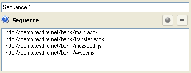

    這時序列會出現在序列窗格(右上)中。序列會自動依序命名:"Sequence 1"、"Sequence 2",等等,但您可以在名稱欄位(頂端)中輸入,將它重新命名。
    範例序列
