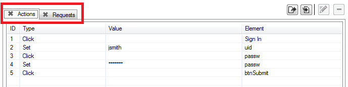

Configuration des examens > Gestion de connexion > Détails permet d'enregistrer la séquence de connexion de deux façons : en tant qu'actions et en tant que demandes. Tant que l'une de ces deux méthodes aboutit, ADAC est en mesure de se connecter au site. Le tableau ci-dessous peut vous aider à identifier les problèmes si les deux méthodes ont échoué.
Marque X dans les onglets Actions et Demandes
