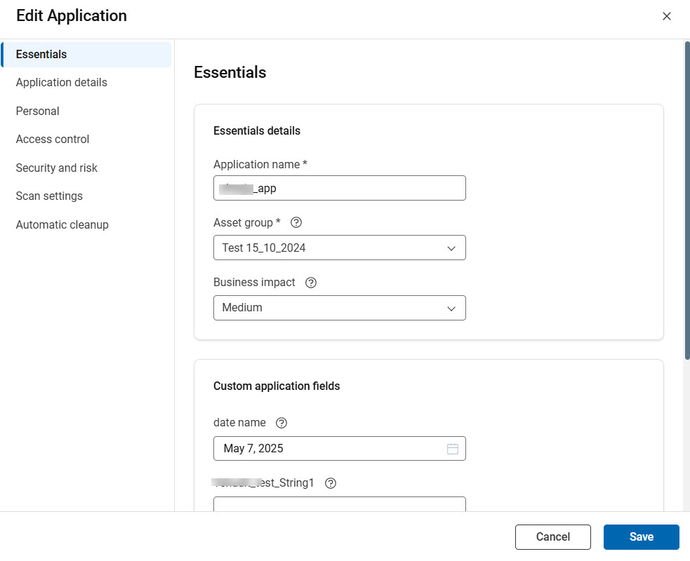

  1. 在應用程式視圖中,按一下應用程式的編輯圖示。
    AppScan 360° 顯示編輯應用程式對話框。
    除了名稱和資產群組以外,此對話框中的屬性為選用,但作為管理工具就很有用。
  2. 編輯屬性並指派您會用到的值。當您為了進行安全測試和漏洞追蹤而將應用程式分類時,您可以搜尋所有這些屬性。
    標籤 欄位 詳細資料
    必需品 應用程式名稱 必須提供。輸入應用程式的名稱。
    資產群組 必須提供。透過將這些應用程式指派給適當的資產群組,來限制對此應用程式的存取。應用程式只能隸屬於一個資產群組。
    只有在管理員已在使用者管理控管中建立一個或多個資產群組時,資產群組下拉式清單才會出現。否則,新建的應用程式屬於預設資產群組。
    如果您有權限就可以輸入新名稱,為應用程式建立新的資產群組。
    如需詳細資訊,請參閱資產群組。
    業務衝擊 如果這個應用程式很重要,請指派較高或較重要的值。因此,當您依這個屬性來過濾應用程式庫存時,這個應用程式會出現在清單頂端附近或頂端上。
    應用程式的「風險評級」是根據偵測到的最高問題嚴重性,以及該應用程式的業務影響組合得出。數字越大,表示風險越高。請參閱 風險評級
    自訂應用程式欄位 選用。為應用程式定義自訂欄位,協助您分類、過濾和分析資料。管理員使用者可以在「組織」 > 「設定」中,建立最多五個新的自訂應用程式欄位。
    應用程式詳細資料 說明 選用。用於您自己的參照。
    其他欄位 選用。用於您自己的參照。
    個人 業務擁有者 選用。用於您自己的參照。
    開發聯絡人 選用。用於您自己的參照。
    測試人員 選用。用於您自己的參照。
    存取控制 業務單位 選用。選取應用程式所屬組織中的業務單位。管理員使用者可以在「組織」 > 「設定」中建立業務單位。
    安全與風險 安全性與風險評級 選用。用於自己的參照,以定義應用程式的安全性和風險評級。
