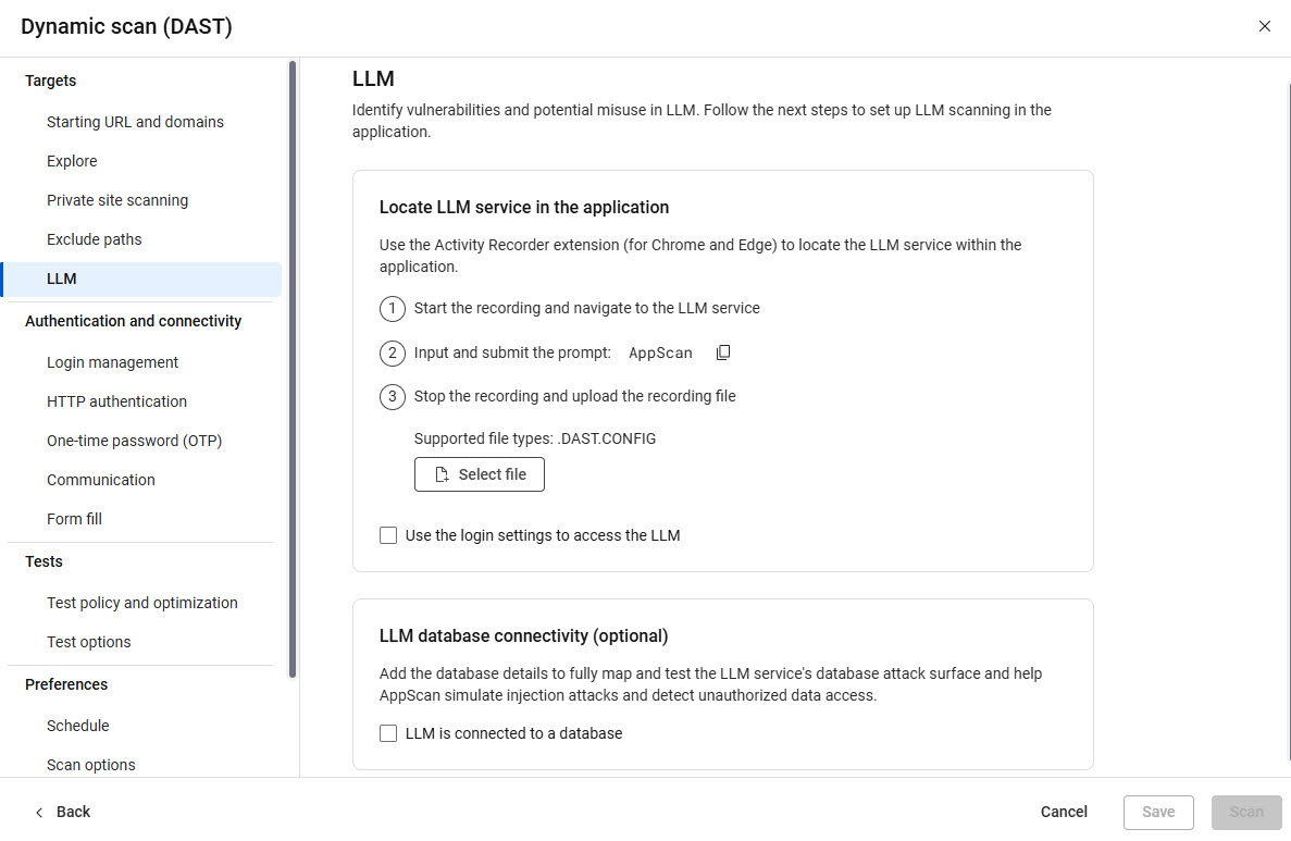

  6. 目標:LLM
    動態測試您應用程式中的大型語言模型 (LLM) 功能,以偵測機密資訊揭露、提示注入等重大漏洞。
    顯示 LLM 配置選項的掃描配置
    設定
    選項
    在應用程式中找到 LLM 服務
    • 依照畫面上的步驟操作。當記錄完成後,按一下選取檔案並上傳 LLM 記錄檔案。如需相關資訊,請參閱設定並執行 LLM 掃描。
    • 使用登入設定存取 LLM:選取此勾選框,讓 AppScan 360° 使用登入管理設定來存取 LLM。
    LLM 資料庫連線(選用) 選取 LLM 已連線至資料庫勾選框,然後輸入連線的資料庫表格名稱,以完整對映並測試 LLM 服務的資料庫攻擊面。AppScan 會利用這些資訊模擬注入攻擊,並識別可能導致未授權資料存取的漏洞。
