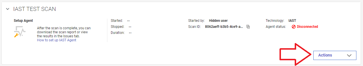

動作
建立掃描後,動作下拉清單將提供下列選項(如適當):
  • 產生新的金鑰:若下載的金鑰遺失。
    註: 如果產生新金鑰,則先前的金鑰將失效。
  • 停止:停止執行的掃描而不予以刪除。您可以稍後再次啟動。如果要報告目前的掃描結果,請前往「全部問題」標籤。
  • 開始:開始停止的掃描(授權允許)。掃描的問題計數器從零開始。
  • 取消:刪除掃描。
