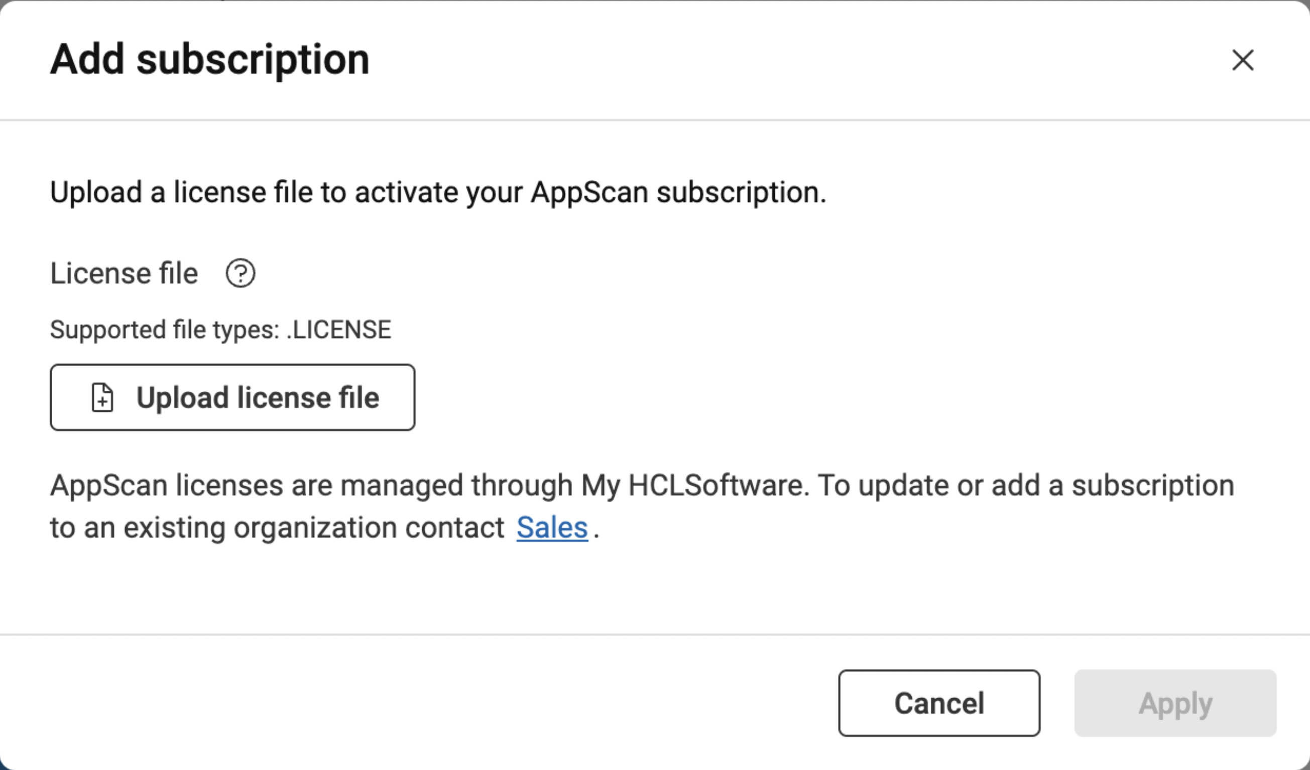

上傳授權檔至 AppScan 360°
註: 為保持與 AppScan on Cloud 使用者介面一致,AppScan 360° 所指的訂閱意義同授權。
若要以新的 AppScan 360° 使用者身分上傳授權檔:
  1. 如果您是新使用者,請從授權對話框複製組織 ID。
  2. 在 My HCLSoftware (MHS) 中建立一個部署,指定權利,然後下載授權檔。如需相關資訊,請參閱 在 My HCLSoftware 管理 AppScan 360° 部署。
  3. 在授權對話框中按一下「上傳」。
  4. 瀏覽至已下載授權檔的位置,然後選取該授權。
  5. 按一下「啟動授權」。
若要以現有的 AppScan 360° 使用者身分上傳授權檔:
  1. 在 MHS 中管理部署然後下載授權檔。
  2. 登入 AppScan 360°。
  3. 選擇「組織」 > 「訂閱」 > 「新增訂閱」。
  4. 按一下「上傳授權檔」。
  5. 瀏覽至已下載授權檔的位置,然後選取該授權。
  6. 按一下套用。
註: 每份 AppScan 360° 已安裝實例皆由單一部署和相關聯的授權檔管理;試圖為單一 AppScan 360° 已安裝實例建立多個部署和多個授權檔,可能會造成非預期的結果。
