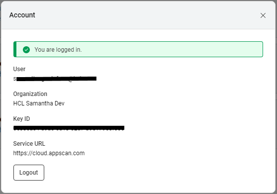

アカウント情報
アカウント情報にアクセスするには、「設定」 > 「アカウント」を選択します。
現在 AppScan 360° にログインしていない場合、まず キー ID およびキー・シークレットを指定します。AppScan Go! は「サービス URL」フィールドを特定し、適切な情報を入力します。
AppScan 360° にすでにログインしている場合、「アカウント」ダイアログ・ボックスに、現在のユーザー、ユーザーの組織、キー ID、現在使用中の AppScan サービスの URL が一覧表示されます。ログアウトするか、別のユーザー・アカウントに切り替えるには、「ログアウト」をクリックして現在接続されている AppScan サービスからログアウトします。

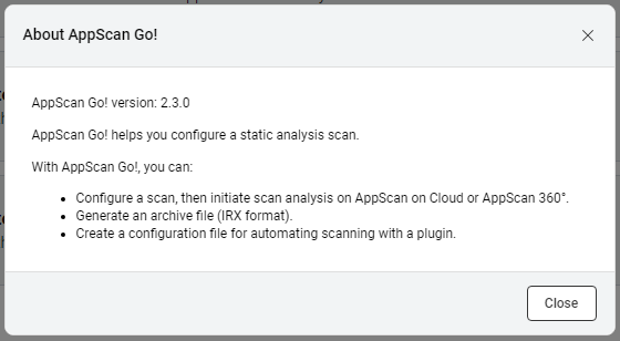

  • ヘルプ > バージョン情報を選択すると、「AppScan Go! バージョン情報」ダイアログ・ボックスにアクセスできます。

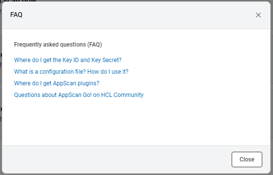

  • ヘルプ > FAQを選択すると、「FAQ」ダイアログ・ボックスにアクセスできます。
    質問のいずれかをクリックすると、新しいブラウザー・タブでオンライン・ヘルプが開き、質問に回答する情報が表示されます。
