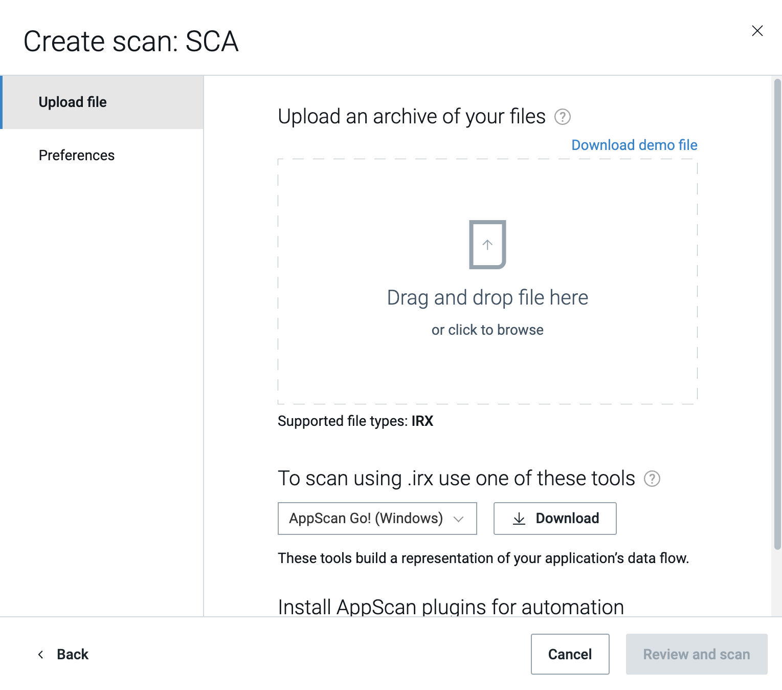

  4. 「スキャンの作成」ウィザードを使用して、スキャンの構成を開始します。「アプリケーション」 > 「アプリケーション」 > 「スキャン」 > 「スキャンの作成」 > 「SCA ソフトウェア・コンポジション分析」 > 「スキャンの作成」からウィザードを起動します。
  5. アップロード・ファイル・タブ: スキャンする .irx ファイルをダイアログ・ボックスにドラッグ・アンド・ドロップするか、ボックスをクリックしてファイルを参照します。
  6. 「レビューおよびスキャン」をクリックして、概要ダイアログに進みます。
  7. スキャンに付けられているデフォルト名を編集します。オプション。
  8. 「すぐにスキャン」をクリックします。
