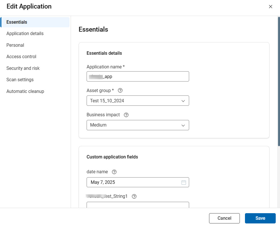

  1. 「アプリケーション」ビューで、アプリケーションの「編集」アイコンをクリックします。
    AppScan 360° で、「アプリケーションの編集」ダイアログが表示されます。
    「名前」および「資産グループ」を除き、このダイアログ内の属性は省略可能ですが、管理ツールとして使用できます。
  2. 属性を編集し、適切な値を割り当てます。セキュリティー・テストおよび脆弱性の追跡を行うためにご使用のアプリケーションをトリアージする際に、これらすべての属性を検索することができます。

    必須 アプリケーション名 必須。アプリケーションの名前を入力します。
    資産グループ 必須。適切な資産グループにアプリケーションを割り当てることで、これらのアプリケーションへのアクセスを制限します。アプリケーションは、1 つの資産グループにのみ属することができます。
    「資産グループ」ドロップダウン・リストは、管理者がユーザー管理に 1 つ以上の資産グループを作成している場合にのみ表示されます。それ以外の場合、新規に作成されたアプリケーションは、デフォルトの資産グループに属します。
    権限がある場合は、新しい名前を入力して、アプリケーション用の新しい資産グループを作成できます。
    詳しくは、「資産グループ」を参照してください。
    ビジネスへの影響 このアプリケーションが重要な場合は、「高」または「重大」の値を割り当てます。そうすれば、この属性でアプリケーション・インベントリーをフィルタリングすると、このアプリケーションがリストの先頭またはその近くに表示されます。
    アプリケーションの「リスク等級」の計算は、検出された問題の最も高い重大度とアプリケーションのビジネスへの影響の組み合わせに基づいて行われます。高い値はリスクが高いことを示します。参照 リスク等級
