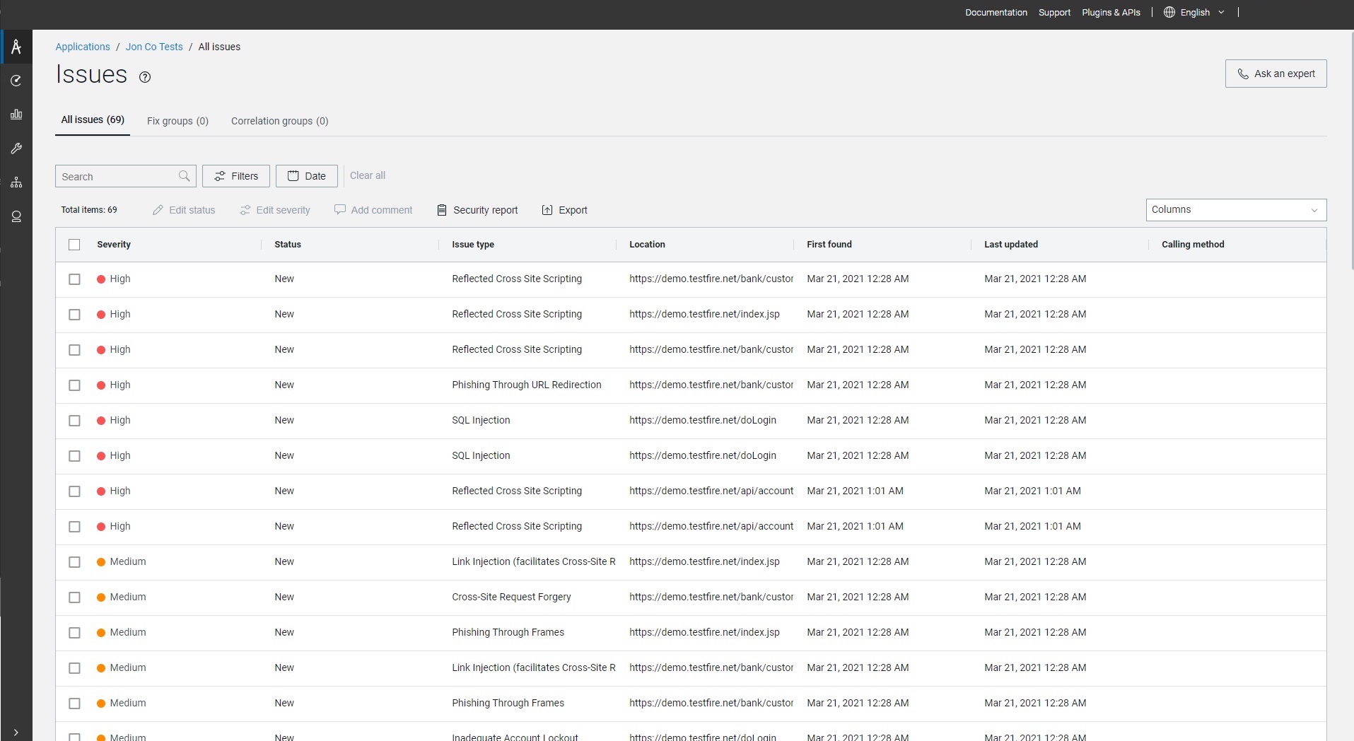

フィルター
「フィルター」ボタンを使用すると、フィルターを組み合わせてリストに適用できます。オプションには、重大度、ステータス、問題タイプ、言語、有効なポリシー、見つかった場所、ファイル名が含まれます。使用可能なフィルターはスキャン技術によって異なります。フィルターが適用されない場合は、すべての問題が表示され、1 つのチェック・ボックスが選択されている場合は、それに対応する問題のみが表示されます。
例えば、以下の画像では、次の 2 つのフィルターが適用されています。
  • 「重大度」 = 「重大」または「高」
  • 「ステータス」 = 「新規」、「オープン」、「進行中」、または「再オープン」
フィルタリングされたリストには、これら両方のフィルターに一致する問題のみが表示されます。
