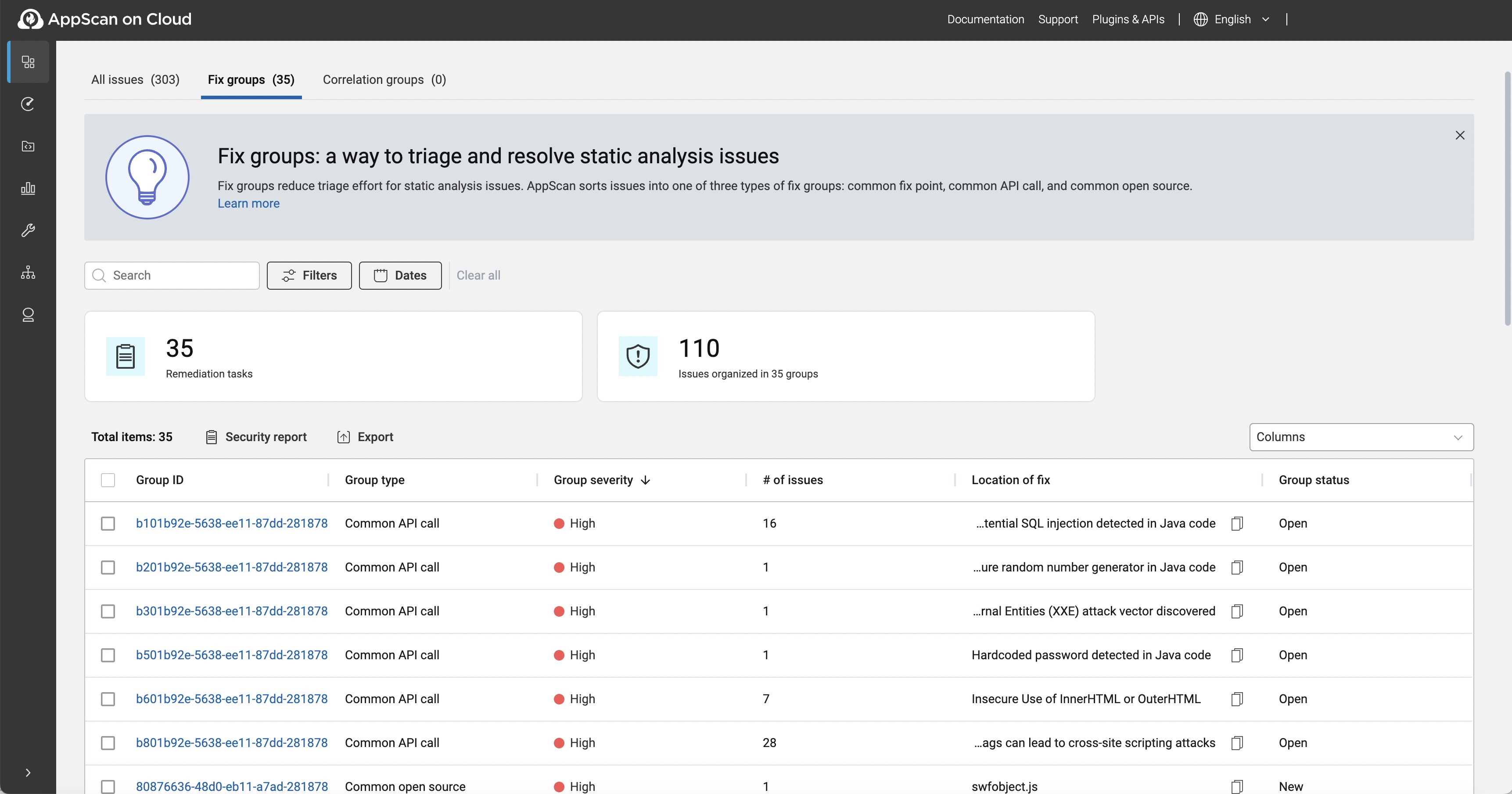

アプリケーションの [グループの修正] ページにはすべての問題が表示され、類似または同じ修正でソートできます。さまざまなフィルターを適用して修正グループを確認し、いずれかの修正グループをクリックして、その修正グループの詳細な問題情報ペインを開くことがきます。
修正グループ・ページ・オプション
アプリケーションの修正グループを開くには、以下のようにします。
  • [アプリケーション] > <アプリケーション名> > [すべての問題] > [修正グループ] の順に選択します。または
  • [アプリケーション] > <アプリケーション名> > [修正グループ] の順に選択します。

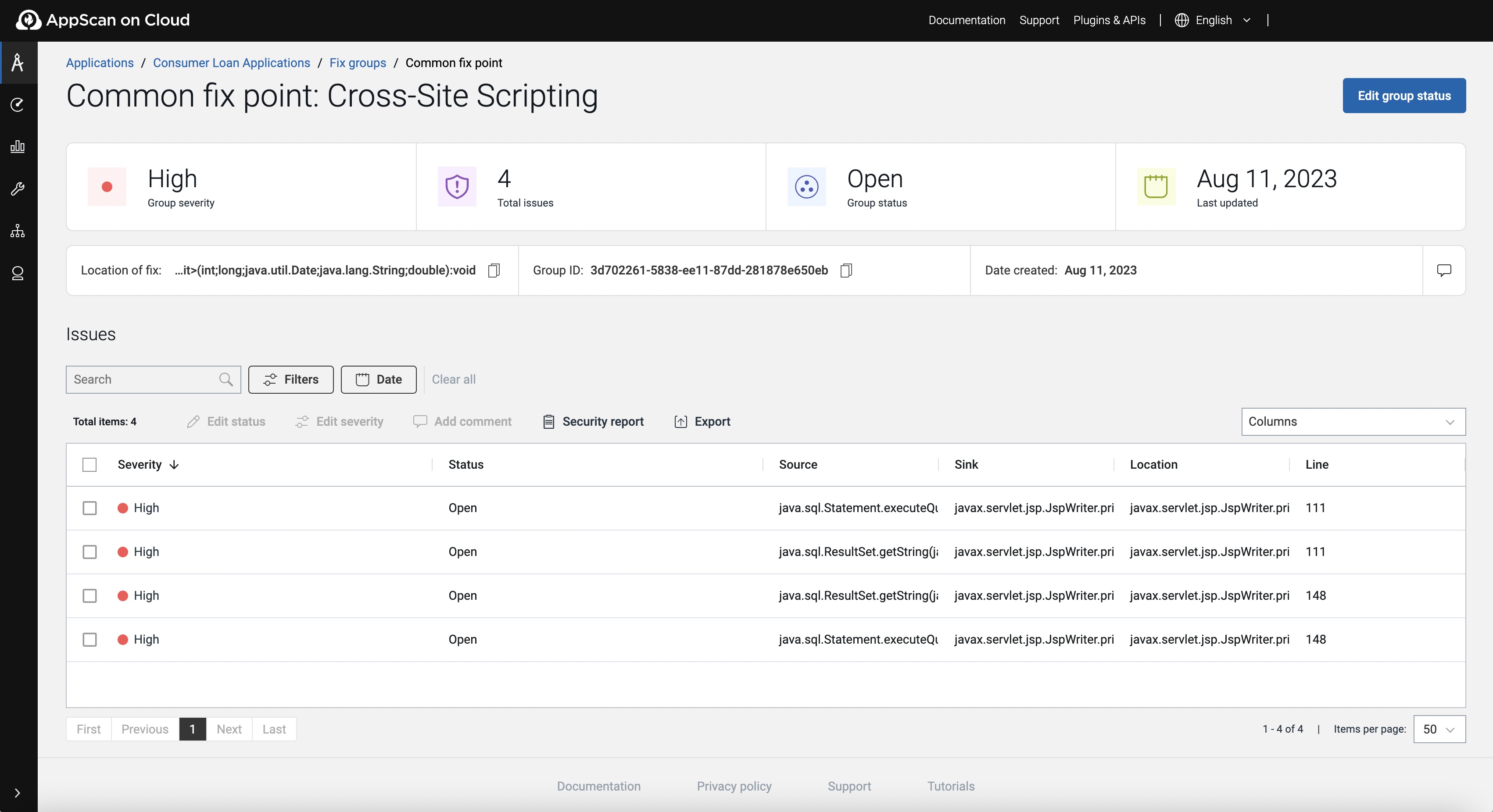

修正グループの詳細ページのオプション
修正グループの詳細ページを開くには:
  • [アプリケーション] > <アプリケーション名> > [すべての問題] > [修正グループ] > <グループ ID> の順に選択します。または
  • [アプリケーション] > <アプリケーション名> > [修正グループ] > <グループ ID> の順に選択します。
<スクリーン・ショット>
修正グループのコンポーネントの問題をクリックすると、問題情報ペインが開きます。このペインでは、問題に関する詳細情報と適切な修正方法を収集できます。

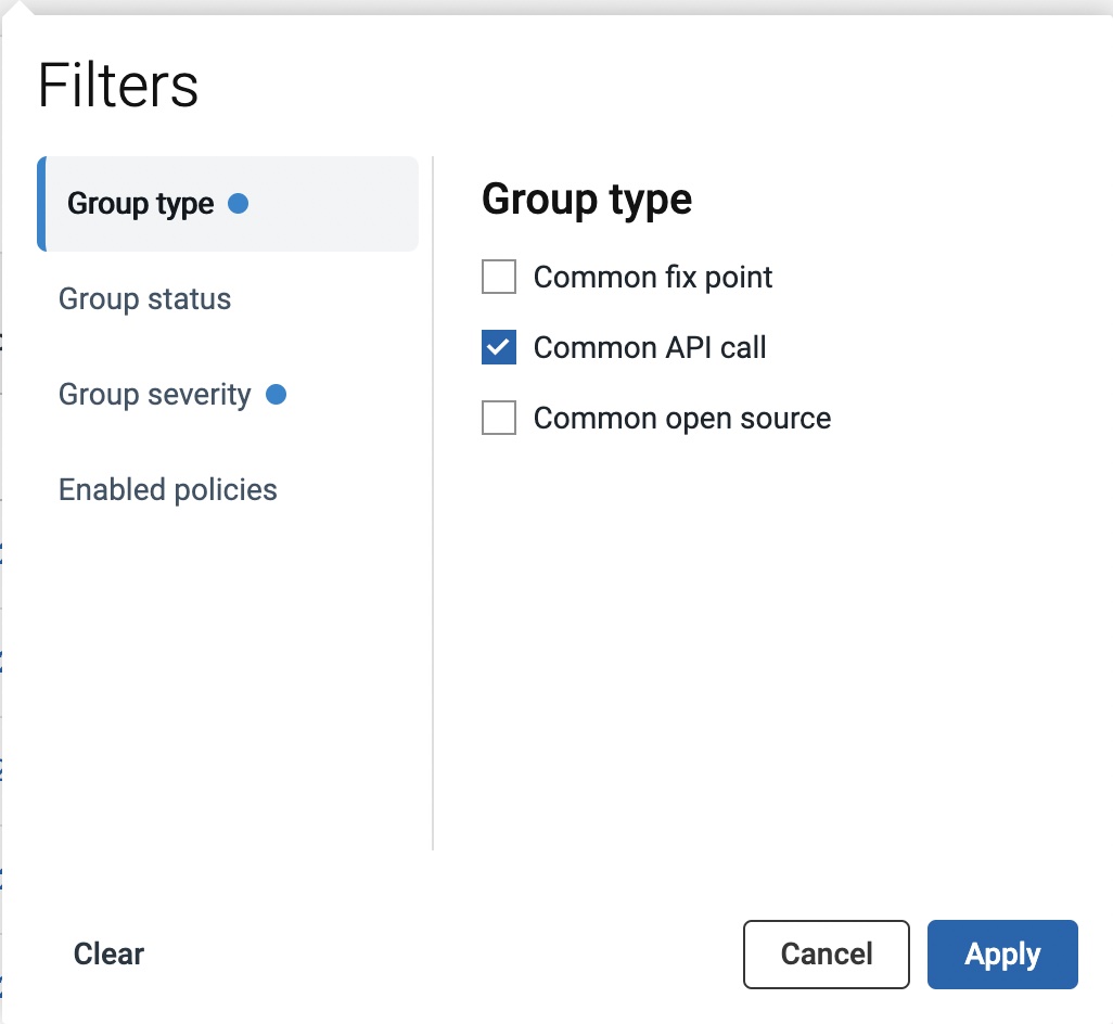

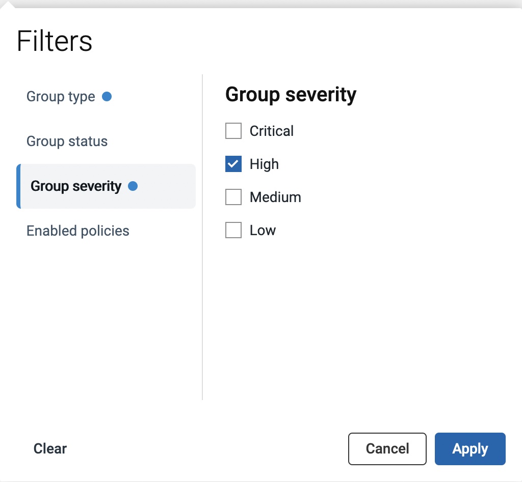

フィルター
「フィルター」ボタンを使用すると、フィルターを組み合わせてリストに適用できます。オプションは、グループ・タイプ、グループ・ステータス、グループの重大度、および有効なポリシーです。フィルターが適用されない場合は、すべての問題が表示され、1 つのチェック・ボックスが選択されている場合は、それに対応する問題のみが表示されます。
例えば、下記の画像では、複数のフィルターが適用されています。
  • グループ・タイプ = 共通 API 呼び出し
  • グループの重大度 = 高
フィルターが選択肢とともに青い円で示されます。フィルタリングされたリストには、これら両方のフィルターに一致する問題のみが表示されます。
