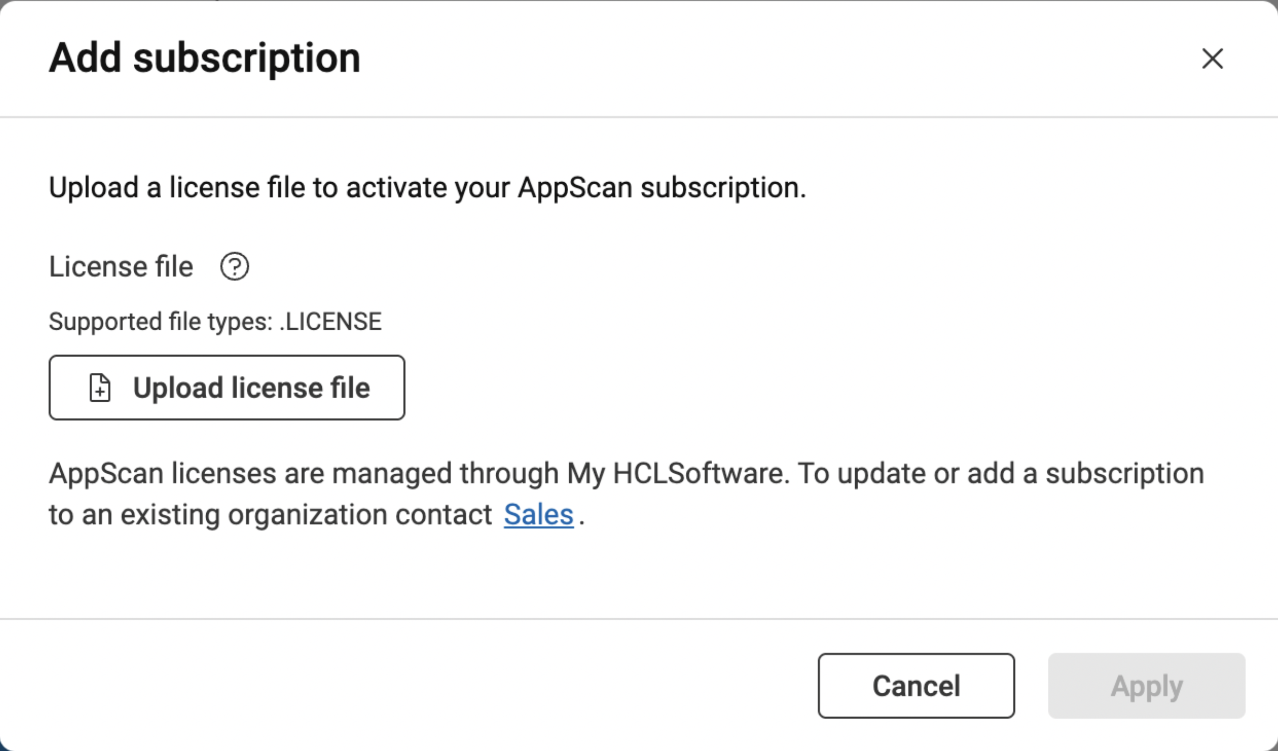

既存の AppScan 360° ユーザーとしてライセンス・ファイルをアップロードするには、次の手順を実行します。
  1. MHS でデプロイメントを管理して、ライセンス・ファイルをダウンロードします。
  2. AppScan 360° にログインします。
  3. 「組織」 > 「サブスクリプション」 > 「サブスクリプションの追加」を選択します。
  4. 「ライセンス・ファイルのアップロード」をクリックします。
  5. ダウンロードしたライセンス・ファイルの場所を参照して選択します。
  6. 「適用」をクリックします。
