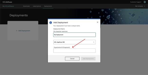

  1. アカウントに関連付けられている資格情報を使用して、MHS にログインします。
  2. 「デプロイメント」をクリックします。
  3. 「デプロイメントの追加」をクリックします。
    1. デプロイメントに固有の名前を付けてください。
    2. タイプとして「AppScan 360」を選択します。
      使用可能なタイプは、ログイン時に使用した MHS 資格情報にリンクされています。自分または組織がライセンスを購入した製品のみ選択できます。
    3. AppScan 360° のライセンス・ダイアログからコピーした組織 ID を、組織 ID (指紋) フィールドに貼り付けます。
    4. 「デプロイメントの追加」をクリックします。
    新しいデプロイメントでは、購入した使用可能なすべての使用権が一覧表示されます。
    注: 組織に複数のデプロイメントを作成することはお勧めしません。AppScan 360° 向けにインストールされている各インスタンスは 1 つのデプロイメントで管理されます。AppScan 360° の 1 つのインストールされているインスタンスに複数のデプロイメントと複数のライセンス・ファイルを作成しようとすると、意図しない結果が生じる可能性があります。

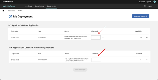

  4. ライセンス使用権 (ライセンス・シート) を、購入したデプロイメントのコンポーネント全体にわたって割り当てます。
    1. 製品の各コンポーネントについて、「使用可能」列にリストされている数値以下の数値を「割り当て済み」フィールドに入力します。
      最初にプラットフォームに少なくとも 1 つの使用権を割り当ててから、製品アドオンに割り当てる必要があります。
    2. 「変更をすべて保存」をクリックします。
    MHS は、新しく作成されたデプロイメントのカードを MHS の「デプロイメント」ページに追加します。
  5. デプロイメント・カードの右上隅にあるメニューを右クリックし、「ライセンス・ファイルのダウンロード」を選択します。
    AppScan 360° 内でアップロードするライセンス・ファイルの場所をメモします。

  4. ライセンス使用権 (ライセンス・シート) を、デプロイメントのコンポーネント全体にわたって割り当てます。
