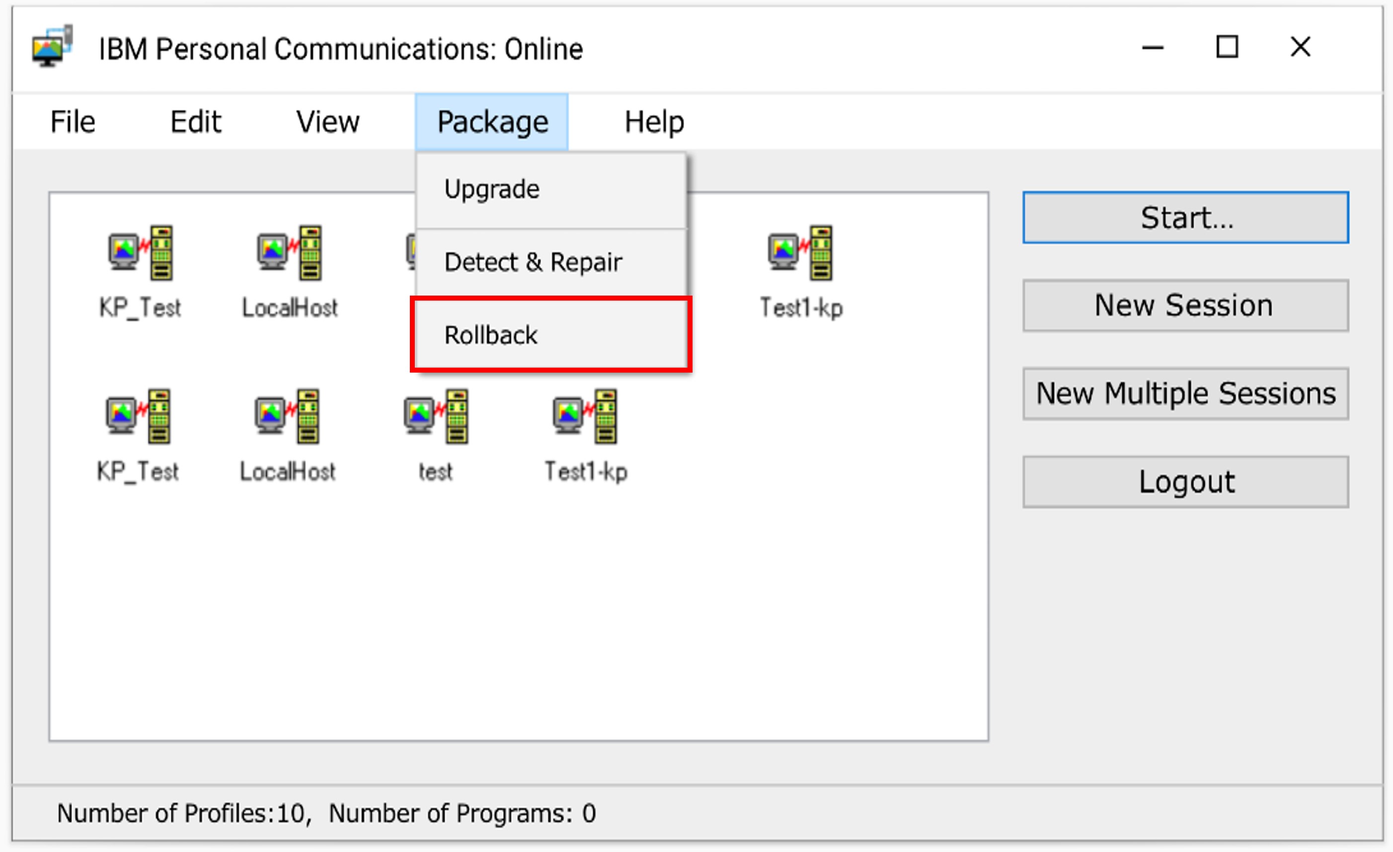

Etapes de restauration :
Après la mise à niveau réussie, pour revenir à la version précédente, cliquez sur l'élément de menu « Rollback » dans le menu « Package » du gestionnaire de sessions (en ligne/hors ligne).

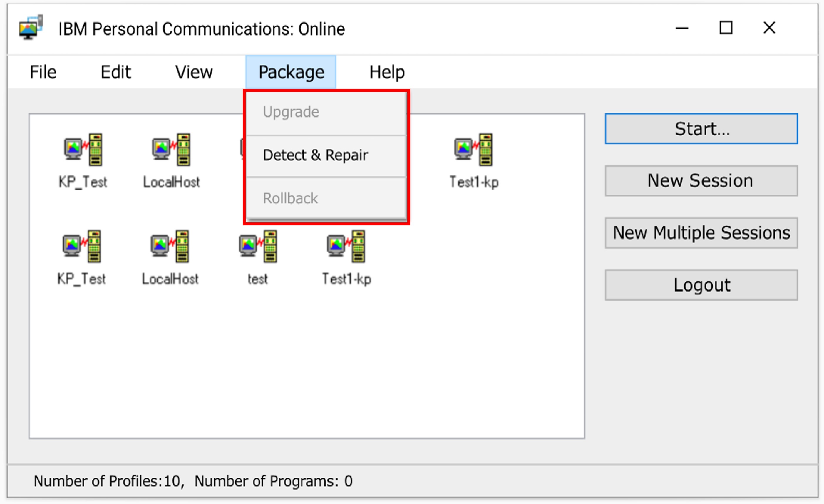

Etapes pour désactiver la mise à niveau automatique pour un utilisateur standard :
Pour désactiver les options de menu « Upgrade » et « Rollback » pour un utilisateur standard, définissez la valeur du mot clé « EnableUpdatePrivilege » sur « No » dans le fichier de configuration « MZIEWIN.cnf ».
Note : Par défaut, les options de menu « Upgrade » et « Rollback » sont activées.
Gestionnaire de sessions avec options de menu désactivées
