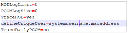

  2. Configuration du Compte de Licence Unique
    Les administrateurs peuvent imposer l'unicité de la licence, en fonction de différentes valeurs, en modifiant le fichier adminConfig.properties dans le répertoire installé du License Manager.
    Par exemple:
    defineUniqueUser=systemusername;macaddress
    Voici les paramètres disponibles qui doivent être modifiés pour définir l'unicité.
    Adresse IP : ip
    Nom d'utilisateur du système: systemusername
    Adresse MAC: macaddress
    Nom de la machine: nomdelamachine
    Toute combinaison des attributs ci-dessus peut être utilisée pour définir l'unicité de la licence. Si plus d'une valeur de paramètre doit être configurée, alors chaque paramètre doit être séparé par un point-virgule (;).
    Remarque :
    • Lors de la redéfinition d'un utilisateur unique avec des journaux existants, fournissez un emplacement d'installation différent pour le License Manager dans les paramètres du servlet (ou supprimez le dossier du License Manager existant) et redémarrez, pour éviter les erreurs lors du calcul du nombre de licences.
    • Redémarrez le HCL ZIE License Manager, après avoir redéfini l'utilisateur unique.

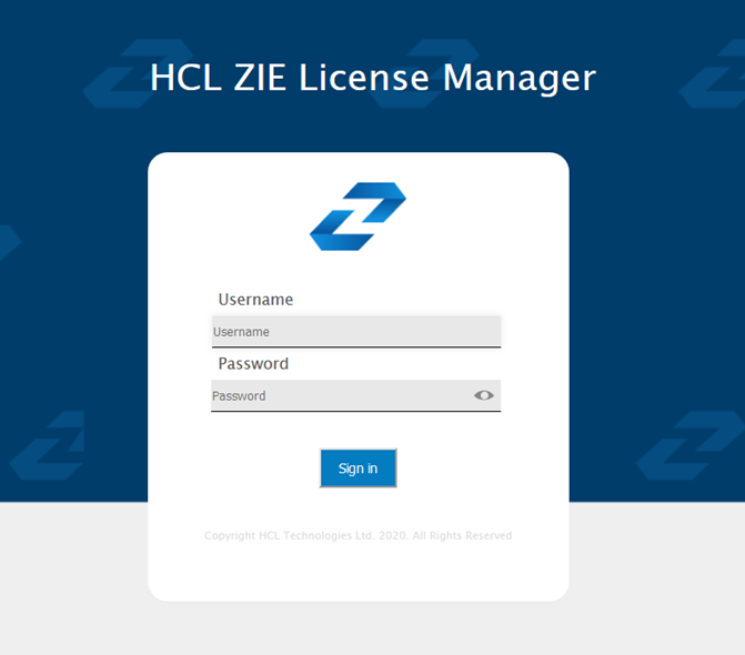

Après l'installation réussie du module serveur, les administrateurs peuvent utiliser le License Logger pour surveiller la connexion client depuis la console d'administration du License Manager.
La console peut être accessible en naviguant vers : http://appserver-address:port-num/<context-root>/

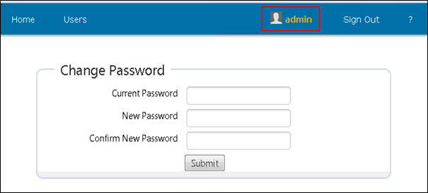

Lorsqu'on leur demande un nom d'utilisateur et un mot de passe, les utilisateurs peuvent se connecter avec le nom d'utilisateur par défaut comme admin et le mot de passe comme password.
Après vous être connecté en tant qu'administrateur du License Manager, vous pouvez changer le mot de passe en cliquant sur admin dans la barre de menu. Reportez-vous aux sections Créer un nouvel utilisateur et Changer le mot de passe de l'utilisateur ci-dessous, pour plus d'informations.

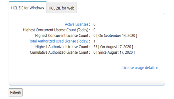

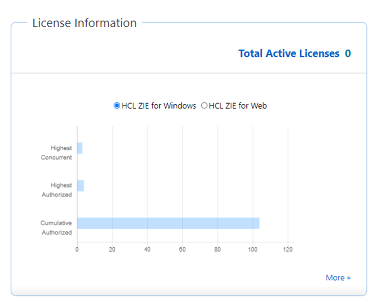

Informations sur la licence :
  • Licences actives totales
    Nombre de licences concurrentes actives pour ZIE for Web & ZIE for Windows combinées.
Statistiques du nombre de licences :
  • Nombre Maximum de Licences Concurrentes
    Le nombre maximal de licences simultanées indique le nombre maximum d'utilisateurs distincts qui ont accédé au produit (ZIE for Web et ZIE for Windows) simultanément, depuis l'installation du License Manager.
  • Nombre de Licences Autorisées le Plus Élevé
    Le nombre maximal de licences autorisées donne le nombre maximal d'utilisateurs autorisés qui ont accédé à l'un ou l'autre des produits (ZIE for Web et ZIE for Windows) en une journée.
  • Nombre Cumulatif de Licences Autorisées
    Le nombre total de licences autorisées donne le nombre total d'utilisateurs autorisés distincts qui ont accédé à l'un ou l'autre des produits (ZIE for Web et ZIE for Windows) jusqu'à ce jour, depuis l'installation du License Manager.

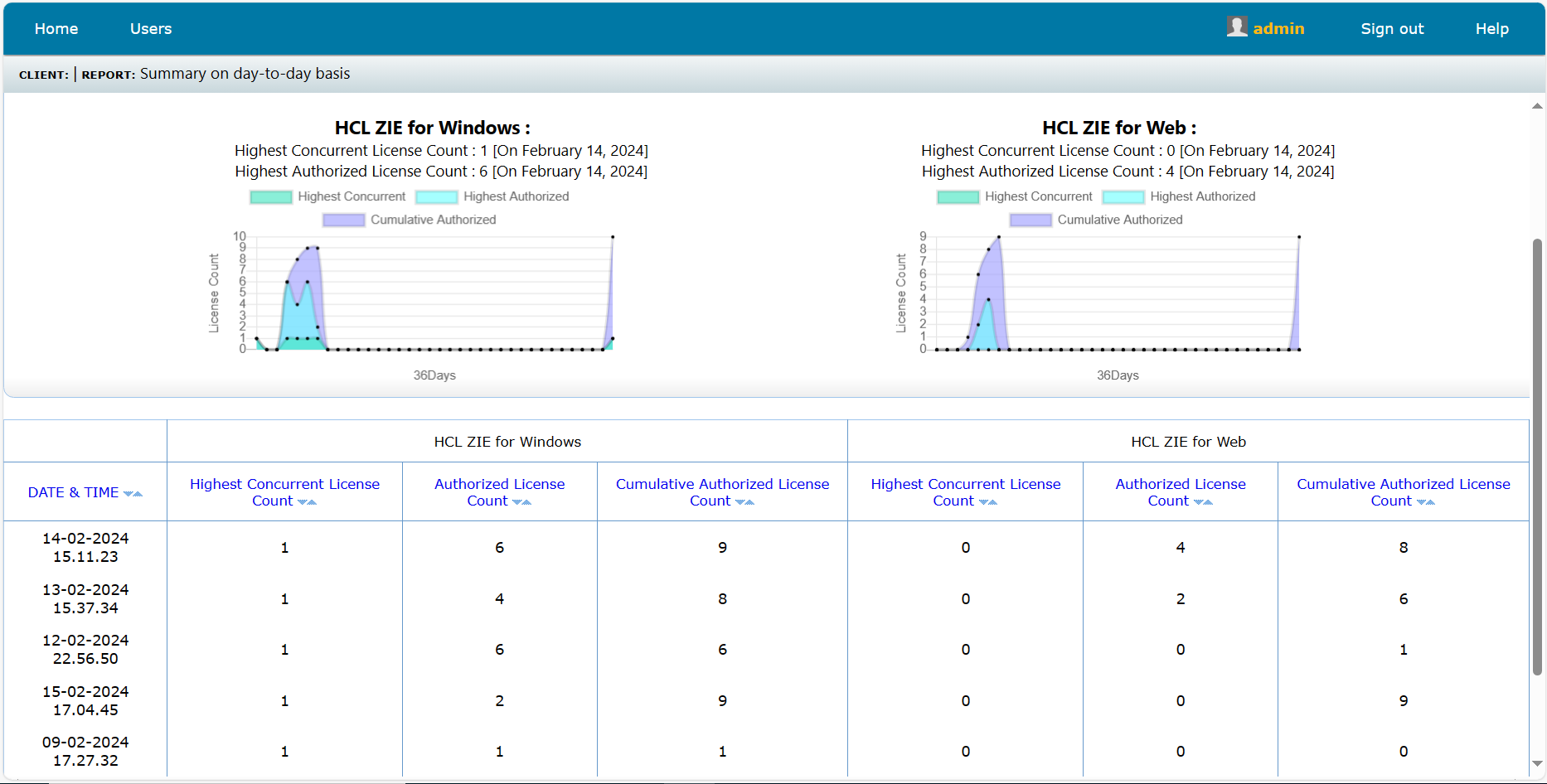

  • Plus
    En cliquant sur l'option Plus, nous sommes dirigés vers le rapport de synthèse de licence pour les deux produits combinés.
    Par défaut, le rapport affiche un résumé quotidien des licences pour les produits individuels, ZIE for Web et ZIE for Windows. La fonction de filtre peut être utilisée pour visualiser l'utilisation de la licence pour une période de date spécifiée. Il comprend les informations suivantes pour chaque produit :
    • Nombre Maximum de Licences Simultanées (JJ-MM-AAAA)
    • Nombre Maximum de Licences Autorisées (JJ-MM-AAAA)
    La vue en tableau montre les détails de licence suivants pour ZIE for Web et ZIE for Windows avec horodatage.
    L'administrateur peut trier des colonnes spécifiques selon ses besoins.
Statistiques spécifiques du nombre de licences pour ZIE for Web et ZIE for Windows:
Chaque section/onglet affiche les informations suivantes pour le produit correspondant.
  • Licences actives
  • Nombre Maximum de Licences Concurrentes (Aujourd'hui)
  • Total des Licences Autorisées Utilisées (Aujourd'hui)

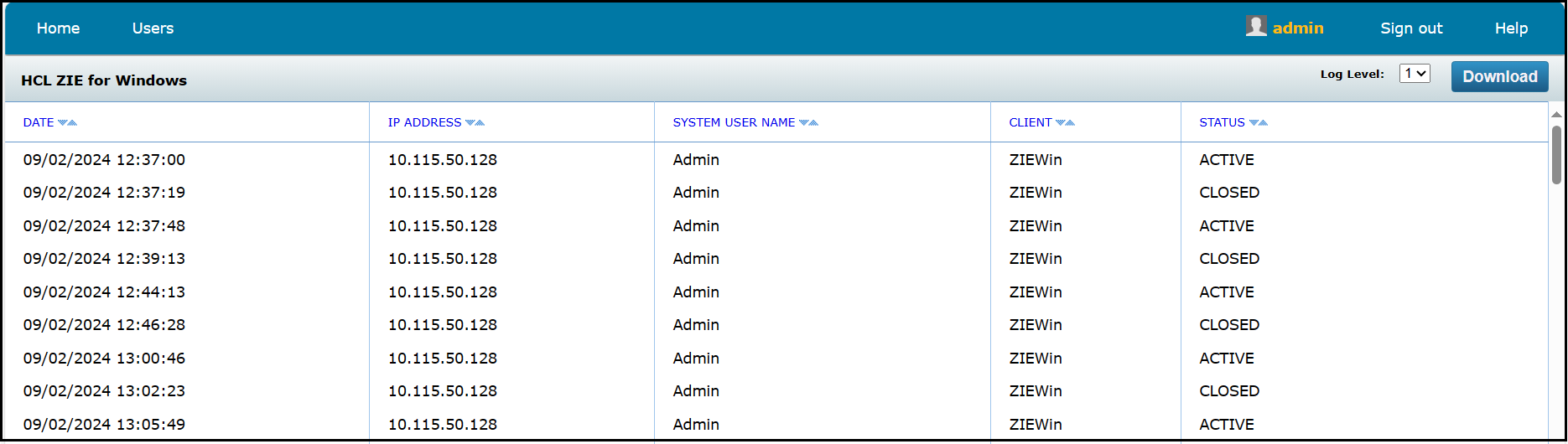

Détails d'utilisation de la licence :
Rapport de détails de licence pour le jour actuel (ZIE for Web / ZIE for Windows).
Niveau de journalisation
Cette option est disponible sur la page "Détails de l'utilisation de la licence".
Sélectionnez le niveau de journalisation (de 1-FAIBLE à 3-ÉLEVÉ) pour filtrer le nombre d'entrées à enregistrer. Le niveau de journalisation par défaut, qui est le niveau 3 (HAUT), enregistre tous les paramètres d'entrée, y compris l'entrée de fermeture de connexion ainsi que les vérifications périodiques du client. Tous les autres niveaux de journalisation (1 et 2) n'enregistreront que le premier enregistrement du client et l'entrée de fermeture de la connexion.
Voici les paramètres qui sont enregistrés :
  • Adresse IP du client
  • Nom d'utilisateur du système
  • Nom de la Machine
  • Adresse MAC
  • Type de client
  • Statut de la connexion
  • Horodatage
Niveau 3: Tous les paramètres
Niveau 2: Horodatage, IP, Nom d'utilisateur du système, Type de client, Sous-type de client, Nom de la machine, Statut de la connexion
Niveau 1: Horodatage, IP, Nom d'utilisateur du système, Type de client, Sous-type de client, Statut de connexion
Le rapport d'utilisation de licence contenant le niveau de journalisation 3 (ÉLEVÉ) avec des informations sur l'utilisation de la licence peut être extrait par l'Admin dans un fichier .csv (qui peut être ouvert comme un classeur Excel).

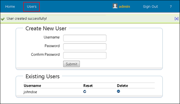

Gestion des utilisateurs :
Pour gérer les utilisateurs qui peuvent accéder à la console d'administration du License Manager, cliquez sur Utilisateurs dans la barre de menu.
Pour créer un nouvel utilisateur, suivez les étapes ci-dessous :
  • Allez à l'onglet Utilisateurs .
  • Spécifiez le Nom d'utilisateur (le nom d'utilisateur n'est pas sensible à la casse).
  • Spécifiez le mot de passe requis (la longueur du mot de passe doit être comprise entre 5 et 20 caractères).
  • Ressaisissez le mot de passe dans la case Confirmer le mot de passe.
  • Cliquez sur Soumettre.
    Remarque : L'administrateur peut créer de nouveaux utilisateurs pour le License Manager.
Supprimer un utilisateur existant
Dans la section Utilisateurs existants, il y a une option pour supprimer l'utilisateur existant en sélectionnant l'icône à côté du nom d'utilisateur.
Pour réinitialiser le mot de passe d'un utilisateur existant
Si nécessaire, l'administrateur peut réinitialiser le mot de passe d'un utilisateur sélectionné à celui par défaut (mot de passe), en cliquant sur l'icône à côté du nom d'utilisateur dans la liste des utilisateurs existants.
Pour changer le mot de passe d'un utilisateur
Les utilisateurs peuvent changer le mot de passe actuel, en passant le pointeur de la souris sur le champ Nom d'utilisateur affiché en haut de l'écran. Après avoir spécifié le mot de passe actuel et le nouveau mot de passe, cliquez sur Soumettre.
