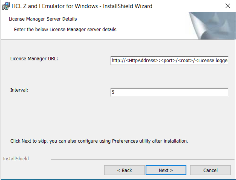

  1. ZIEWin の GUI インストール時に License Manager 設定を構成する
    「License manager の URL」 フィールドと 「Interval」 フィールドは、インストール時に「License manager サーバーの詳細」パネルで設定できます。ユーザーはインストール時に License Manager 構成をスキップし、インストール後に「設定」ユーティリティーを使用して構成するよう選択することもできます。
    GUI インストール時の License Manager 設定の構成
    図: ZIEWin の「設定マネージャー」パネルの「License Manager 設定」セクション

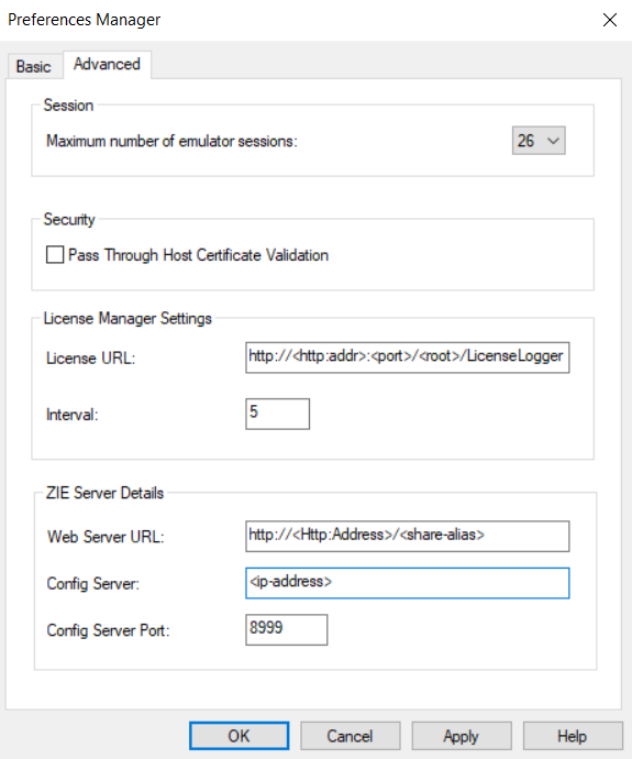

  2. 「設定」ユーティリティーを使用して License Manager 設定を構成する
    「ライセンス URL」 および 「間隔」フィールドは、「設定」ユーティリティーの「拡張」タブの「License Manager 設定」にある各フィールドに値を入力することによって設定できます。
    「設定」ユーティリティーを使用した License Manager 設定の構成
