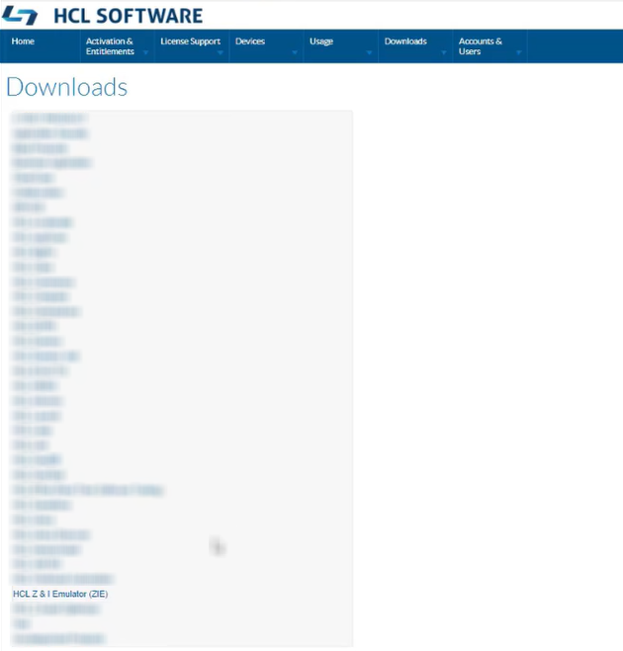

ステップ-1 : HCL Software License & Download Portal から製品をダウンロードします

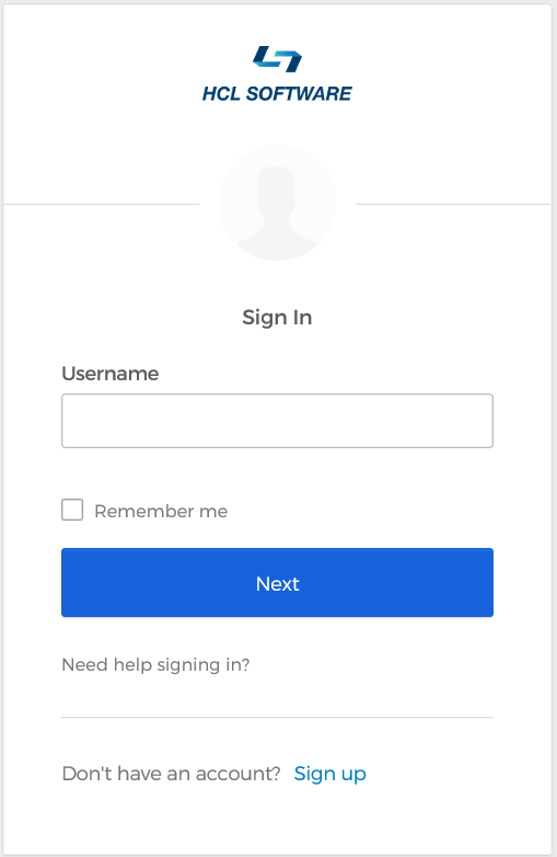

  1. 次のリンクをコピーしてブラウザのアドレスバーに貼り付けて、 HCL Software License & Download Portalにアクセスします。 ログインページに表示されます。
    https://hCLsoftware.flexneterrors.com/flexnet/operationsportal/logon.do
  2. 認証されたログイン資格情報を入力し、[ログイン] をクリックすると、ホームページにリダイレクトします

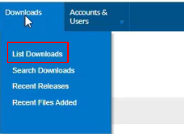

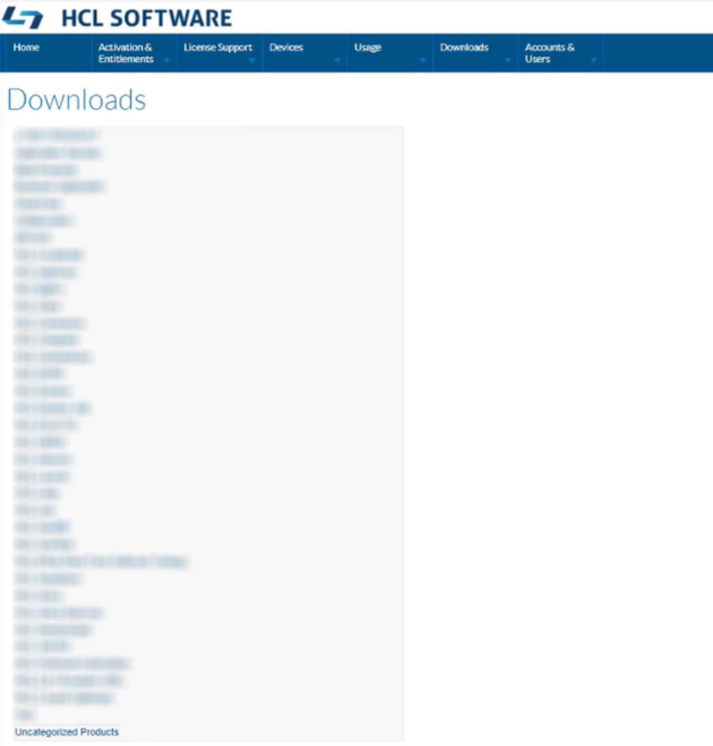

  3. ダウンロードから、[ダウンロードのリスト] をクリックします。ダウンロードページにリダイレクトします。

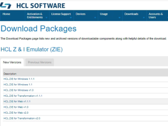

  4. HCL Z & I エミュレータ (ZIE)の選択 製品のリストから選択します。パッケージのダウンロードにリダイレクトします ページを参照してください。下の画像は、「HCL ZIE ファミリー製品」を見つけるために検索フィールドに入力されたキーワードを表示しています。
  5. リストから必要な製品パッケージを選択します (HCL Z and I エミュレーター Windows xx 用)。
  6. ファイル名 (ハイパーリンク) をクリックして、ユーザーが定義した場所に製品ファイルをダウンロードします。
    例: HCL ZIE for Windows v2.0

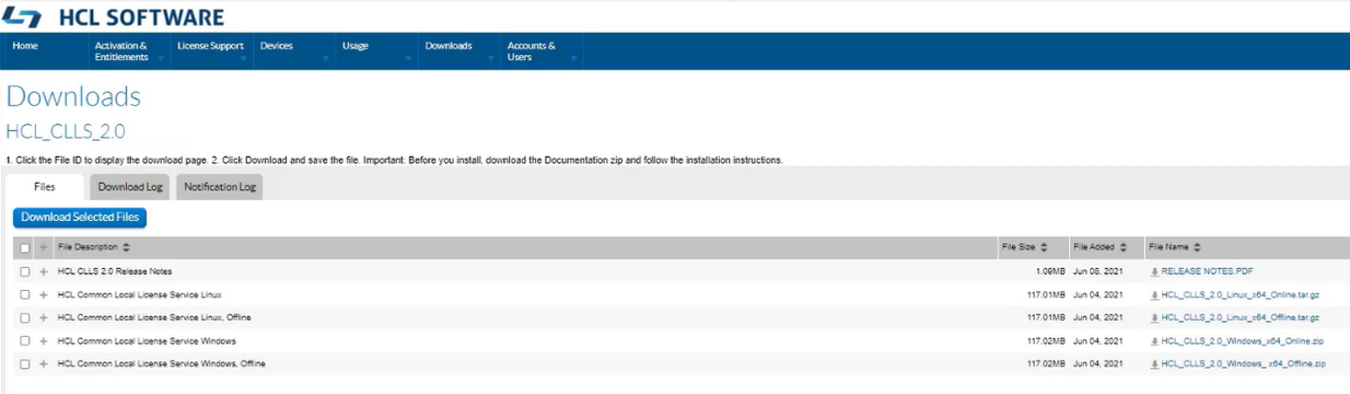

ステップ-2 : HCL ソフトウェアライセンス & ダウンロードポータルからライセンスサーバーをダウンロードします
  1. HCL ソフトウェアライセンスからの製品のダウンロードとダウンロードポータルの操作セクションにあるステップ 1からステップ 3を繰り返します。

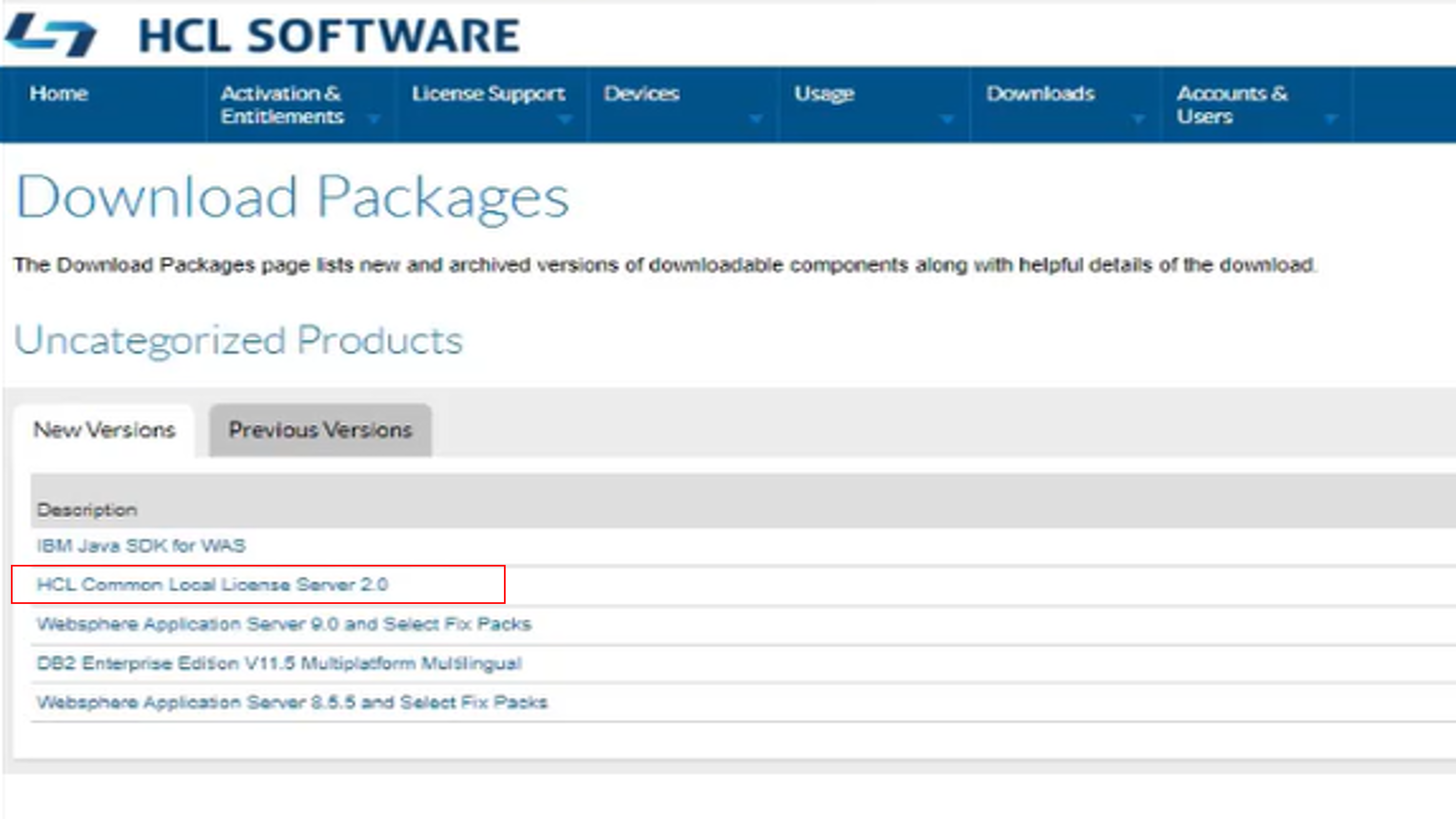

  2. 製品リストから「未分類の製品」を選択します。パッケージのダウンロードページにリダイレクトされます。
  3. リストからHCL 共通ローカルライセンスサーバー (CLLS) 2.0を選択します。
  4. リストから適切な必要なファイルを選択し、ファイル名 (ハイパーリンク) をクリックして、ユーザーが定義した場所にファイルをダウンロードします。

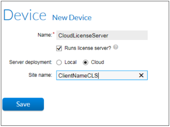

注: ユーザーは、サーバー展開モードとしてローカルまたはクラウドを選択します。 ライセンスサーバーの設定。
  • ライセンスサーバーの展開が完了すると、ユーザーはカスタム HCL ライセンスサーバー ID を取得します。次のライセンス URL の ip/hostname ofライセンスサーバーホストライセンスサーバー IDを置き換えます。
    [ライセンスサーバーホスト] /api/1.0/instances/ [ライセンスサーバー ID] >
  • 後の手順で指定する次のリンクを置換するには、カスタム URL を使用します。
  • [パスワードの設定] を選択し、新規作成したデバイスの [アクション] をクリックし、ドロップダウンから [パスワードの設定] オプションを選択して、パスワードを設定します。このパスワードは、ライセンスマネージャの自動 SSH ログイン用の「パブリック」キーをアップロードするために使用されます。

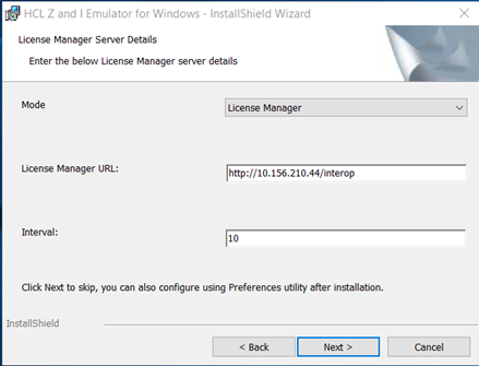

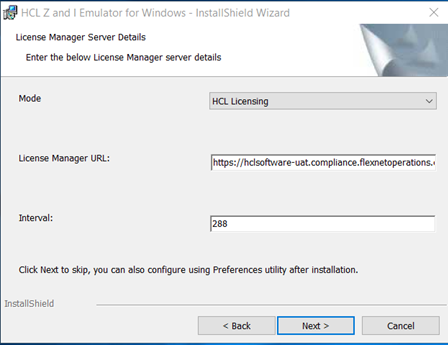

  1. ZIEWin の GUI インストール中にライセンス設定を行う
    インストール中に、「ライセンスサーバーの詳細」インストールパネルで、ユーザーは「モード」、「ライセンス URL」、「更新間隔」フィールドを設定できます。ユーザーはインストール中に設定をスキップすることができ、インストール後に「プリファレンス」ユーティリティを使用して設定を行うことができます。
    図 9 : ライセンスマネージャを使用する

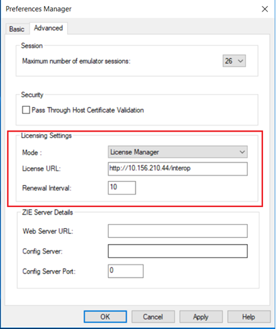

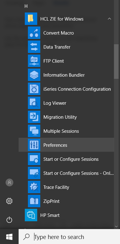

  3. 「設定」ユーティリティを使用してライセンス設定を行う
    「設定」ユーティリティは、以下に示すように、「Windows のスタートメニュー」から「HCL ZIE for Windows」の下にある製品から実行できます。
    図 10: Windows の [スタート] メニューの設定ユーティリティ

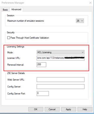

    「設定」ユーティリティで、「詳細」タブに移動し、「ライセンス設定」セクションを見つけます。ユーザーは、ここで「ライセンス URL」と「間隔」フィールドを設定します。
    図 11: ZIEWin の設定ユーティリティの「詳細」タブ内にある「ライセンス設定」セクションと「ZIE サーバーの詳細」セクション

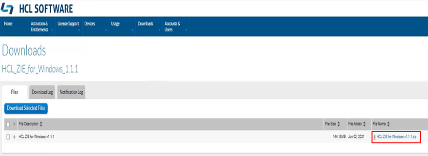

  5. リストから必要な製品パッケージを選択します (HCL Z and I エミュレーター for Windows xx)。
    図 15: パッケージのダウンロード
    例: HCL ZIE for Windows v1.1.1
    図 16: HCL ZIE Windows 用

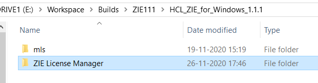

ステップ-3 : インストーラの抽出 (製品&ライセンスマネージャ用)
  1. ダウンロードしたパッケージを開きます。HCL Z および I Windows 用エミュレーター (ZIEWin)の場合 ダウンロードしたパッケージ「 HCL_ZIE_for_Windows_x.xxx」のフォルダー構成は以下のとおりです。
    図 20 : HCL ZIE for Windows の製品パッケージ
  2. 「ZIE License Manager」フォルダで、ZIE License Manager インストーラファイル「LicenseManager.ear」「LicenseManager.war」ファイルを検索します。

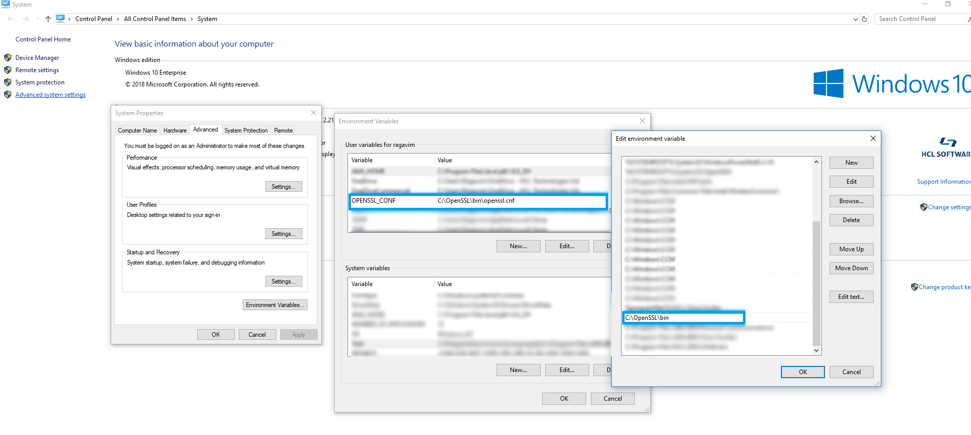

  1. Open SSL のインストール後、C:\ドライブ下の Open SSL フォルダをコピーしてください。
  2. 次のようにシステム環境変数で Open SSL パスを設定します。
図 22 : システム環境変数での Open SSL の設定

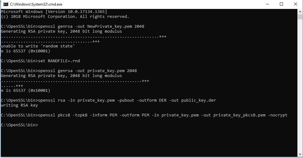

生成されたパブリック/プライベートキーのペアは安全な通信を行うために使用します。キーペアは「RSA 2048 ビット」形式である必要があります。プライベートキーの形式は "pksc8" で、パブリックキーの形式は "DER" である必要があります。
以下は、OpenSSL を使用してキーペアを生成する手順です:
注: キーペア生成にその他のサードパーティツールを使用している場合、ユーザーは表示される指示に従う必要があります。
  1. プライベートキーの生成
    管理者としてコマンドプロンプトを開き、ルートディレクトリ (C:\OpenSSL\bin) からの Open SSL パスを入力します。C:\OpenSSL\bin の下にプライベートキーを生成するために以下のコマンドを入力します,
    Openssl genrsa -out private_key.pem 2048
  2. パブリックキーを取得します。
    プライベートキーが生成されたら、以下のコマンドを入力してパブリックキーを生成します。 これも同じパスにあります。
    Openssl rsa -in private_key.pem -pubout -outform DER -out public_key.der
  3. 使用するにはプライベートキーを pkcs8 形式に変換してください。
    private_key.pem ファイルはpcks8に変換する必要があります 強力な暗号化のための形式。この変換を行うには、以下のコマンドを入力します。
    Openssl pkcs8 -topk8 -inform PEM -outform PEM -in private_key.pem -out private_key_pkcs8.pem -nocrypt
    図 23 : C:\OpenSSL\bin に生成されたキー

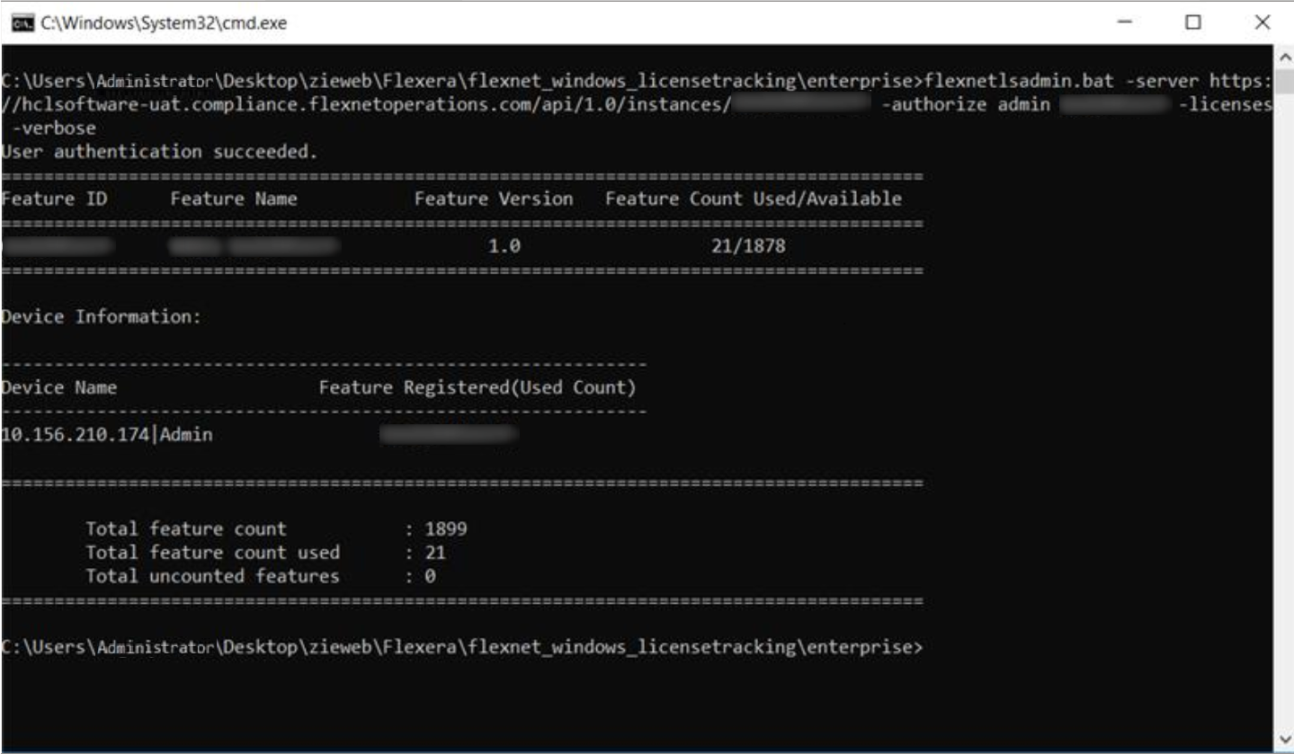

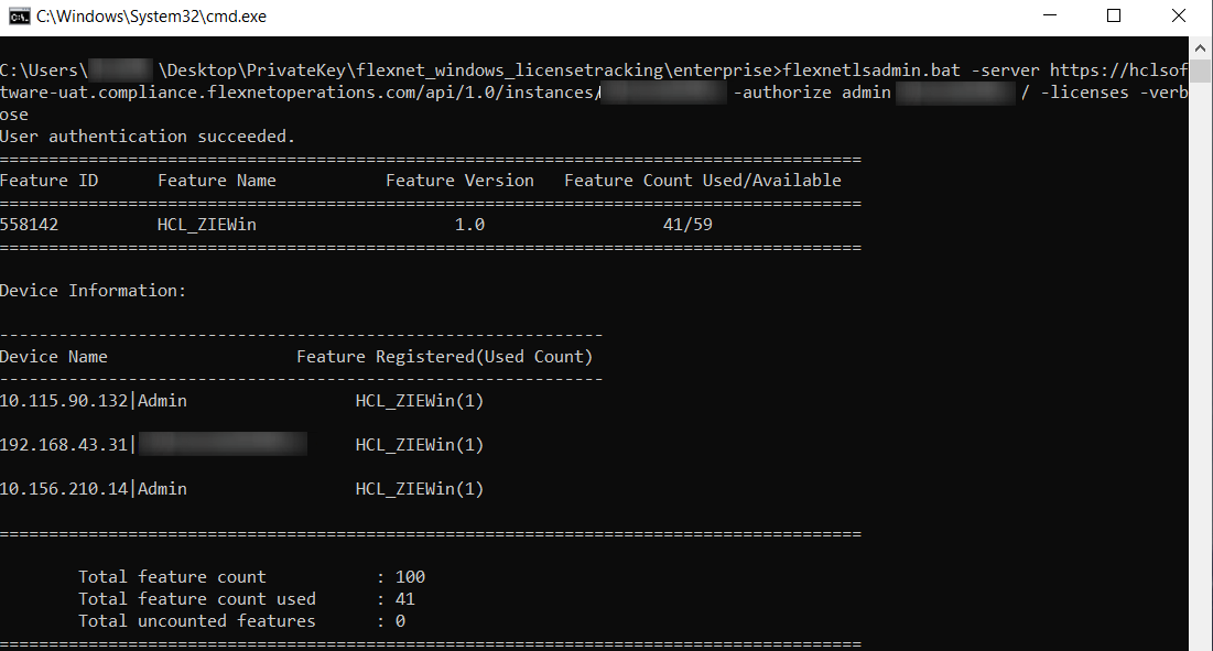

  4. 次の HCL ライセンスサーバーコマンドを入力して、機能の説明と合計番号を確認します。を超えています。
    C:\Users\Admin\Desktop\HCL License Server\Others\[Extracted CLLS package]\enterprise\flexnetlsadmin.bat -server <https://[license server host]/api/1.0/instances/[license server ID] / -authorize <username> <password> -licenses -verbose>
    例:
    C:\Users\Admin\Desktop\HCL License Server\Others\ [抽出されたCLLS パッケージ] \enterprise\flexnetlsadmin.bat -server https:// hCLsoftware.compliance.flexneterrors.com /api/1.0/instances/ FED321CBA -Authorize Admin xxxx -ライセンス -verbose
    図 24: 機能の説明と設定済みライセンスの数を確認する HCL License Server コマンド

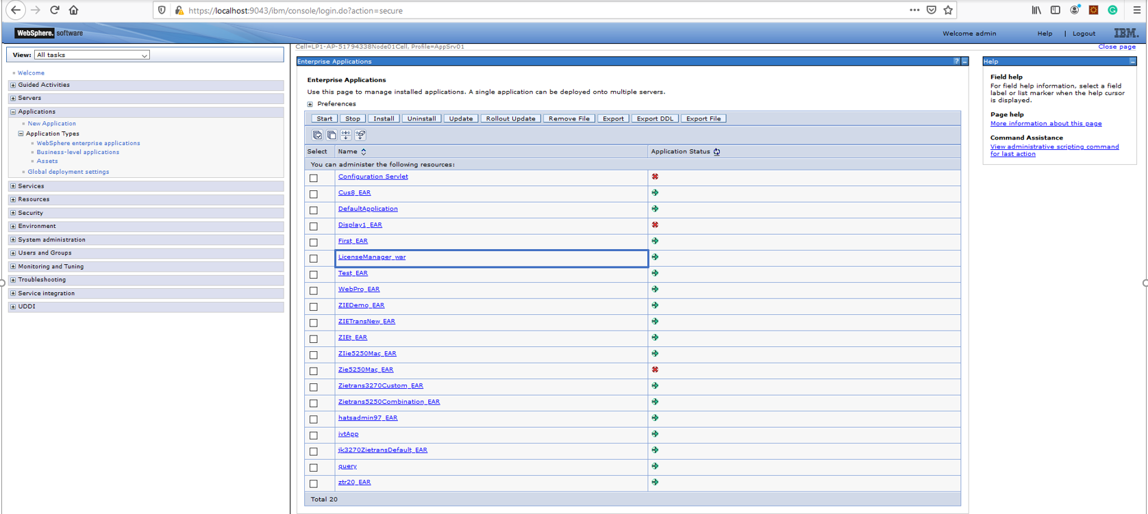

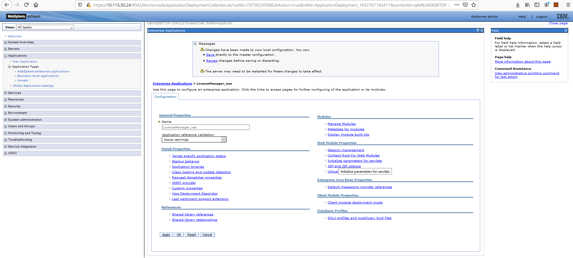

  1. サポートされているアプリケーションサーバー (WAS、Tomcat など) がマシンにインストールされている必要があります。
  2. License Manager .earまたは.warのデプロイ アプリケーションサーバーにあります。下のイメージは、WebSphere Application サーバーを使用したライセンスマネージャーのデプロイを示しています。
    図 25 : アプリケーションサーバーへのライセンスマネージャファイル (.ear/.war) のデプロイ
    設定:

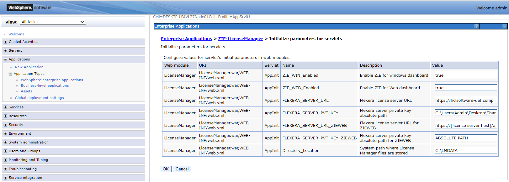

    1. デプロイされたライセンスマネージャーアプリケーションをクリックして開きます。
    2. ライセンスマネージャーのコンテキストルートを設定: Web モジュールプロパティ à Web モジュールのコンテキストルート。
    3. (以下のパネル内) の [ Web モジュールプロパティ] で、HCL ライセンスサーバーパラメータの詳細を設定します。 サーブレットの初期化パラメータです。図 26 : ライセンスマネージャのコンテキストルートの設定(Web モジュールプロパティ内)
      図 27 : HCL ライセンスサーバーの詳細の設定 (Web モジュールプロパティ内)
      • HCL ライセンスサーバー URL : セクション 3.a で説明されているステップで生成されたユーザーカスタムの HCL ライセンスサーバー URL を指定します。

      • HCL ライセンスサーバーのプライベートキーのパス: 変換されたプライベートキー (pkcs8 形式) が保存されているパス。
      D:\HCL License Server\private_key_pkcs8.pem

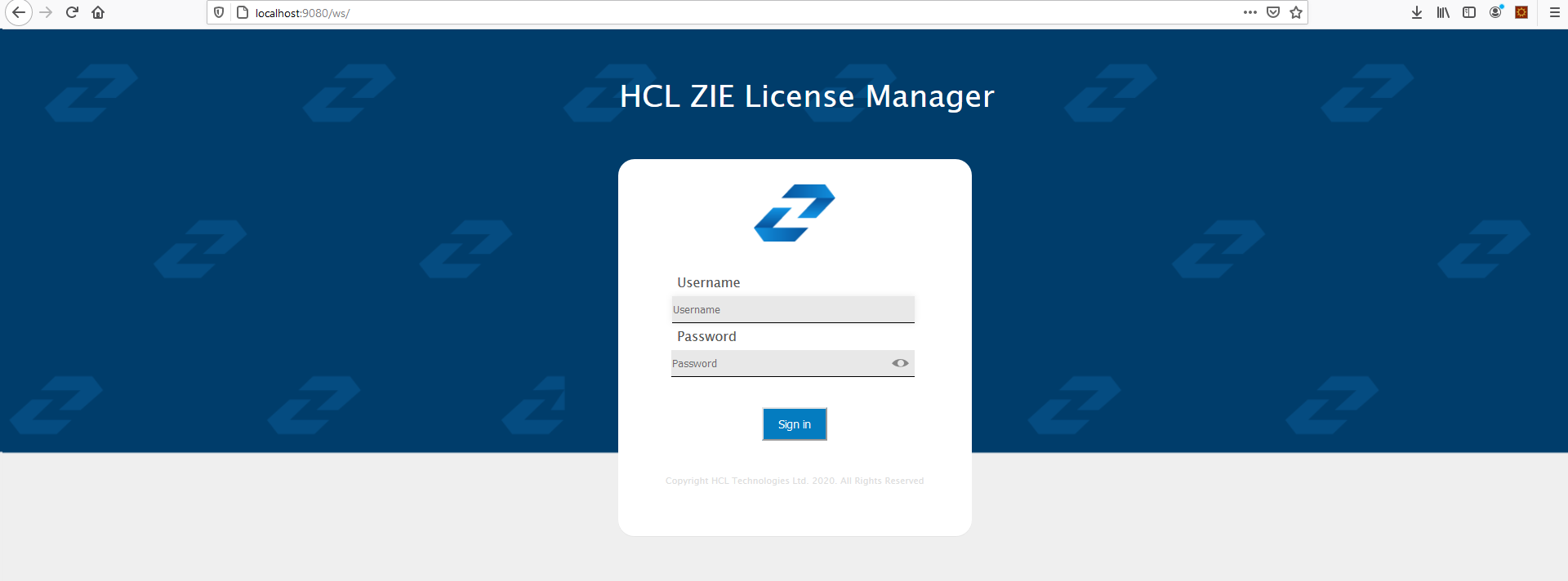

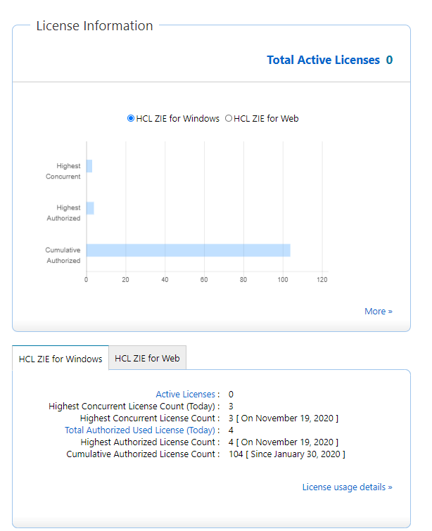

    4. 設定が完了したら、ブラウザから HCL ZIE License Manager を起動します。
      例: http://10.115.50.68:9080/LicenseManager/Login.jsp

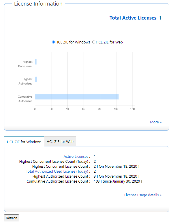

図 28 : HCL ZIE License Manager ログイン
注: ユーザーが HCL ZIE License Manager ログインページを表示できない場合、ライセンスマネージャアプリケーションがデプロイされているアプリケーションサーバーで再起動してください。
デフォルトの資格情報 (ユーザー名: "admin"、パスワード: "password") でライセンスマネージャーにログインし、[アクティブライセンスの合計数] を確認します。ダウンロードした製品 (ZIEWin) がライセンスマネージャーが設定されていないため、最初は数が 0 と表示されます。
図 29 :ライセンスマネージャのアクティブライセンス数(ライセンスマネージャの設定なし)

ライセンス設定は、ZIEWin のインストール時の「InstallShield ウィザード」で必要なサーバーの詳細を指定することによって構成することができます。または、プリファレンス内の [詳細] タブの [ライセンス設定] セクションで追加/更新することができます。
ライセンス・マネージャー設定
モード:
「ライセンスモード」フィールドに、「HCL ライセンス」、「ライセンスマネージャ」、「ライセンスを無効」オプションが入力されています。デフォルトでは、「HCL ライセンス」モードを選択しています。
  • 「HCL ライセンス」を選択すると、ライセンスは「HCL ライセンスサーバー」に接続することで取得されます。ユーザーは、「ライセンス URL」セクションで「HCL ライセンスサーバー」URL を設定する必要があります。
  • 「ライセンスマネージャ」を選択します。ライセンスは「License Manager」に接続することで取得されます。ユーザーは、「ライセンス URL」セクションで「ライセンスマネージャ」URL を設定する必要があります。
  • 「ライセンスを無効にする」を選択すると、ユーザーはライセンスを取得せずにホストに接続でき、ステータスバーが以下のメッセージで更新されます。また、「ライセンス URL」と「更新間隔」フィールドも無効です。
ライセンス認証が無効になっているので、ライセンスを取得せずに接続しています。pcswin.ini ファイルで、「Disablelicensing」の値が yes に設定されています。」

ライセンス URL: 「HCL ライセンス」の場合は「HCL ライセンス」サーバーの URL (FNO/CLLS) を指定します。「License Manager」を使用している場合は「ライセンスマネージャ」の URL を指定します。
例: 「http://<http:address>:<port>/<context-root>/LicenseLogger"
ここで、<http:address>はライセンスマネージャがインストールされているサーバーのホスト名または IP アドレスです。<port>はアプリケーションサーバーのデプロイ中に指定したポートであり、<context-root>は、管理者によって構成されるロケーション名です。
間隔:
HCL Z と I Windows 用エミュレーターのセッションがライセンスパラメーターを送信する時間 (分) を指定します。「直接 HCL ライセンス」使用時の最小値は 288 分 (1 日の 1/5)、最大値は 1440 分 (1 日) です。値が設定されていない場合、デフォルト値の 864 分 (一日の 3/5) が使用されます。最小値は 5 分、最大値は「ライセンスマネージャー」を使用する場合の最大値は 30 分、デフォルト値は 5分です。
「License Manager」を使用しない「直接 HCL ライセンス」の場合、ライセンス要求の「借用間隔」は「更新間隔」の 5 です。「ライセンスマネージャ」の場合、「借用間隔」は「更新間隔」と同じです。「借用間隔」は、クライアントがライセンスを予約する時間を指定します。
「直接 HCL ライセンス発行」の場合、ライセンス取得後の通信エラーが発生した場合、以降の接続は、借用間隔が経過するまで許可されます。したがって、大きな「借用間隔」を設定することをお勧めします。最大借用間隔は「5 x 1440 分」に設定されました。これは 5 日に相当します。
注: インストールによる設定より、「設定」ユーティリティで設定されたライセンス設定は、優先されます。インストールが「ユーザーインストール」であり、アプリケーションデータの場所がユーザーディレクトリ内の %appdata% である場合、「設定」ユーティリティで設定されている設定は、現在のユーザーにのみ適用されます。
1. ZIEWin の GUI インストール中に、ライセンス設定を行います。
ユーザーは、インストール中に、「ライセンスサーバーの詳細」インストールパネルで、「ライセンス URL」と「更新間隔」フィールドを構成できます。ユーザーはインストール中に設定をスキップすることができ、インストール後に「設定」ユーティリティを使用して設定できます。
図 30 : ライセンスマネージャの使用

3. 「設定」ユーティリティを使用してライセンス設定を行います

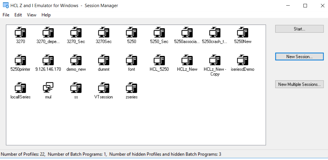

  1. 「設定」ユーティリティは、以下に示すように、製品「HCL ZIE for Windows」の下の「Windows のスタートメニュー」から実行できます。
  2. 「設定」ユーティリティの「詳細」タブの「ライセンス設定」で、「ライセンス URL」と「間隔」フィールドを設定してください。
  3. 「HCL ZIE for Windows」の下にある「Windows のスタートメニュー」から「セッションの開始と構成」を実行して、セッションマネージャを起動します。ユーザーは、既存のセッションプロフィールを「開始」するか、「新規セッション」ボタンを使用して、エミュレータセッションを作成します。
  4. セッションを起動し、ライセンス マネージャーでライセンス数を確認します。Launch
  5. 以下の HCL ライセンスサーバーコマンド (前に入力した、パブリックキーを HCL ライセンスサーバーにアップロードするコマンドと同じ) を指定し、別のマシンから起動したセッションごとに取得したライセンスを確認します。
    C:\Users\Admin\Desktop\HCL License Server\Others\[Extracted CLLS package] \enterprise\flexnetlsadmin.bat -server <https://[license server host] /api/1.0/instances/[license server ID] -authorize <username> <password> -licenses -verbose>
  6. HCL ライセンスサーバーウィンドウには、セッションが開始されたクライアントデバイス情報とライセンスが取得された場所も表示されます。
    図36: 取得したライセンスを確認する HCL ライセンスサーバーコマンド
