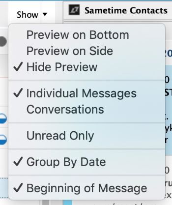

다음과 같은 받은 문서 설정이 기본적으로 사용하도록 설정됩니다.
  • 날짜순으로 그룹화
    설정되면 받은 문서 > 모든 문서 보기의 메시지가 상대 날짜를 기준으로 그룹화됩니다.
    주: 이 기능은 HCL Domino 12.0.1부터 관리자가 비활성화할 수 있습니다. 자세한 정보는 Domino 문서의 날짜로 그룹화 메일 기능 비활성화 주제를 참조하십시오.
  • 메시지의 시작 부분
    사용 설정된 경우, 사용자는 받은 문서 또는 개인 폴더에 있는 메시지의 처음 100자를 제목과 함께 보게 됩니다.
날짜 및 메시지의 시작 부분으로 그룹화
주: 이 기능을 사용하려면 mail12.ntf 템플리트 디자인이 필요합니다. 업그레이드 후 템플리트 변경사항을 확인하려면 Notes 클라이언트를 다시 시작하십시오.
이러한 설정 중 하나 또는 둘 다를 사용하지 않도록 설정하려면 표시를 선택하고 날짜순으로 그룹화메시지의 시작 부분의 선택을 취소하십시오.
