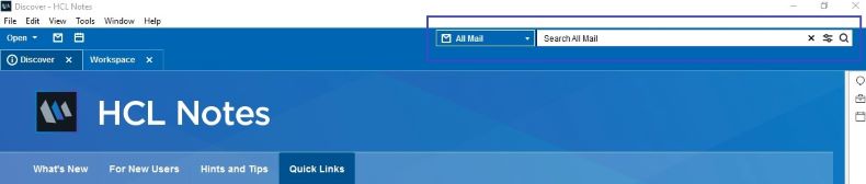

Notes 12는 다음과 같은 검색 개선사항을 제공합니다.
  • 검색 상자가 길어졌으며 Notes 클라이언트 사용자 인터페이스 오른쪽 상단 모서리의 잘 보이는 곳에 배치되었습니다.

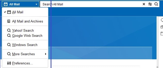

  • 검색 범위(아래 참조)에 아이콘과 텍스트가 표시됩니다. 이를 통해 사용자가 검색이 어느 보기 또는 폴더에서 수행되었는지 알아볼 수 있습니다.

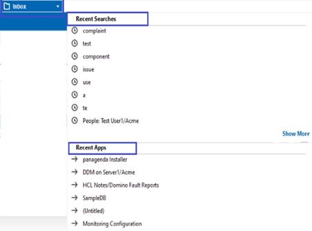

  • 최근 검색에 현재 애플리케이션에서 수행된 이전 검색이 표시됩니다. 최근 앱에 최근에 사용한 애플리케이션이 표시됩니다. 이러한 옵션을 보려면 검색 창을 클릭하고 이곳에 포커스를 유지하면 됩니다.
    Notes 애플리케이션에서 검색을 수행하면 해당 애플리케이션이 열리고 검색 상자에 애플리케이션 이름이 나타납니다. 이 시점에서 실행되는 모든 검색은 해당 Notes 애플리케이션 데이터베이스에서 검색 센터를 사용하여 수행됩니다.

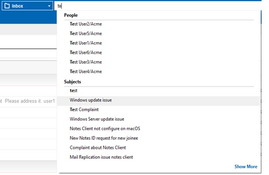

  • 이제 사용자 이름 및 최근 주제에 자동 완성이 지원되는 검색 지원이 제공됩니다. 더 많은 검색 제안을 보려면 더 보기를 클릭합니다.

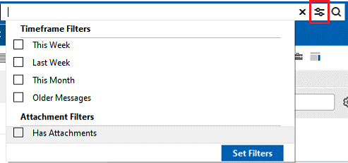

  • 사용자가 검색에 대한 필터를 설정할 수 있습니다. 버전 12의 검색 필터
    시간 프레임 필터를 사용하면 이번 주, 지난주, 이번 달에 받은 이메일 또는 이전 메시지를 검색할 수 있습니다. 첨부 파일 필터는 첨부 파일이 포함된 이메일을 검색합니다.
