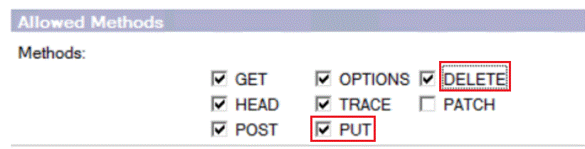

  7. 在允许的方法部分的方法字段中启用 PUT 和 DELETE。
    在“方法” 字段中选择了 PUT 和 DELETE 方法。

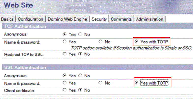

  8. 选择安全性选项卡。
  9. 在名称和密码字段中,均选择是,使用 TOTP。
    在“Web 站点”文档中选择了“是,使用 TOTP”选项的名称字段和密码字段。
