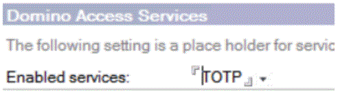

  5. 在 Domino 访问服务部分的启用的服务字段中选择 TOTP。选择了 TOTP 的“启用的服务”字段。

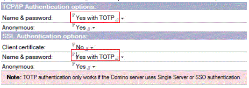

  7. 打开“虚拟服务器”文档。
  8. 选择安全性选项卡。
  9. 在名称和密码字段中,均选择是,使用 TOTP。
    在“虚拟服务器”文档中选择了“是,使用 TOTP”选项的名称字段和密码字段。
