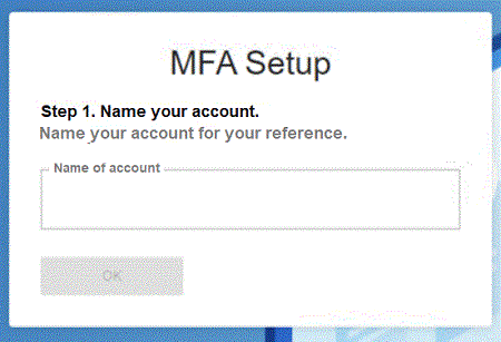

  3. 由于尚未为 TOTP 设置帐户,因此将显示“MFA 设置”屏幕。对于步骤 1,输入 TOTP 帐户的名称(例如 iPhone),然后单击 确定。显示设置的步骤 1 的“MFA 设置”屏幕
    注: 帐户名称应由 2 到 23 个字母数字字符组成。

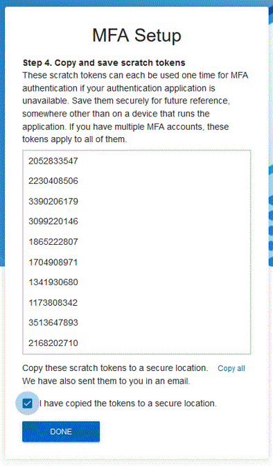

    1. 对于 步骤 4,将显示的备用令牌复制到安全位置。如果您的设备无法生成令牌,将来可以将这些令牌用作令牌。每个备用令牌只能使用一次。请注意,管理员也可能会通过电子邮件将这些令牌发送给您。
    2. 选择我已将验证码复制到安全位置。
    3. 单击完成以返回到登录屏幕。显示设置的步骤 4 的“MFA 设置”屏幕

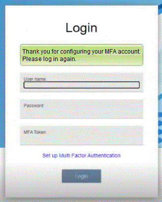

  6. 要完成设置,请输入用户名、密码以及从应用程序生成的令牌。然后,单击登录。完成 MFA 设置的最终登录屏幕。
    注: 单击“登录”之前,可以选择单击设置多因素认证来为 TOTP 设置其他设备。您也可以稍后执行该操作。
